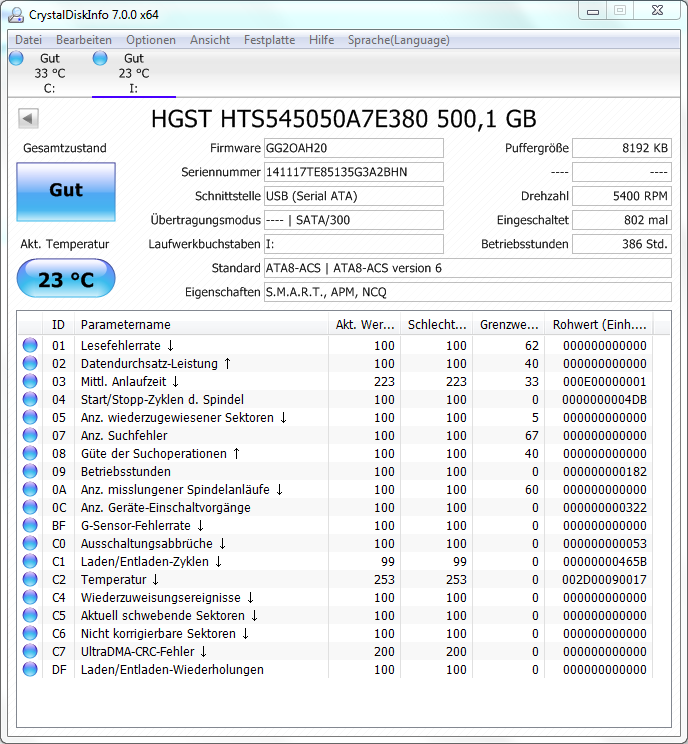

Es könnte an xHCI 0.96 <> xHCI 1.0 liegen, schau mal hier rein, da sind auch ein paar mögliche Lösungsansätze aufgezeigt und gerade für die NEC/Renesas müsste da über den Treiber bzw. das "USB 3.0 Host-Controller Utility" was einstellbar sein. Denn eigenen Treiber braucht man unter Win 7 auf jeden Fall, da Win 7 noch keinen USB3 Treiber hat. Dann poste doch bitte mal den Screenshot von CrystalDiskInfo für die Platte sofern sie dort erscheint, ggf. indem Du sie an USB2 anschließt, ziehe aber bitte das Fenster soweit auf, dass alle Attribute und auch die Rohwerte vollständig sichtbar sind.
Ich habe einen Screenshot angehängt am USB 2.0 Port. Am 3.0 wird nix gezeigt. Festplatte USB 2.0.PNG
Die Platte ist in Ordnung, an der liegt es nicht.

Ja, aber das liegt nicht an der HDD, die ist in Ordnung. Das Problem muss an der PCIe Karte, dem Windows, konkreter dessen Energiespareinstellungen, dem Treiber bzw. dessen Einstellungen, liegen. Hast Du die übrigens Tipps und Links von mir schon abgearbeitet? Was ist beim "USB 3.0 Host-Controller Utility" eingestellt?
