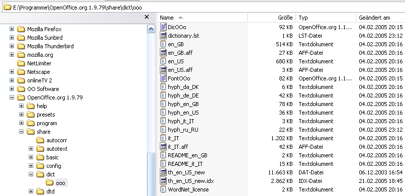

Nur wenn ich jetzt "DICT de DE de_DE_neu" eintragen soll, dann muss in dem Ver-
zeichnis auch eine de_DE_neu enthalten sein. Ist sie leider nicht. Weisst du oder
jemand, wo man die für die Beta herbekommt?
Im Anhang siehst du/ihr den ooo-Ordner.

Bei mir klappts jetzt. Ich hatte zwar das PlugIn installiert, aber keine passenden Wörterbücher runtergeladen.
Naja aber das was man bekommt ist unter aller Kanone. Es kennt nicht solche Wörter wie "Ausbildungsstelle"
@ Moonstrucker: auf dieser Seite kannst Du die Module laden:
http://lingucomponent.openoffice.org/spell_dic.html
mfg Ria
