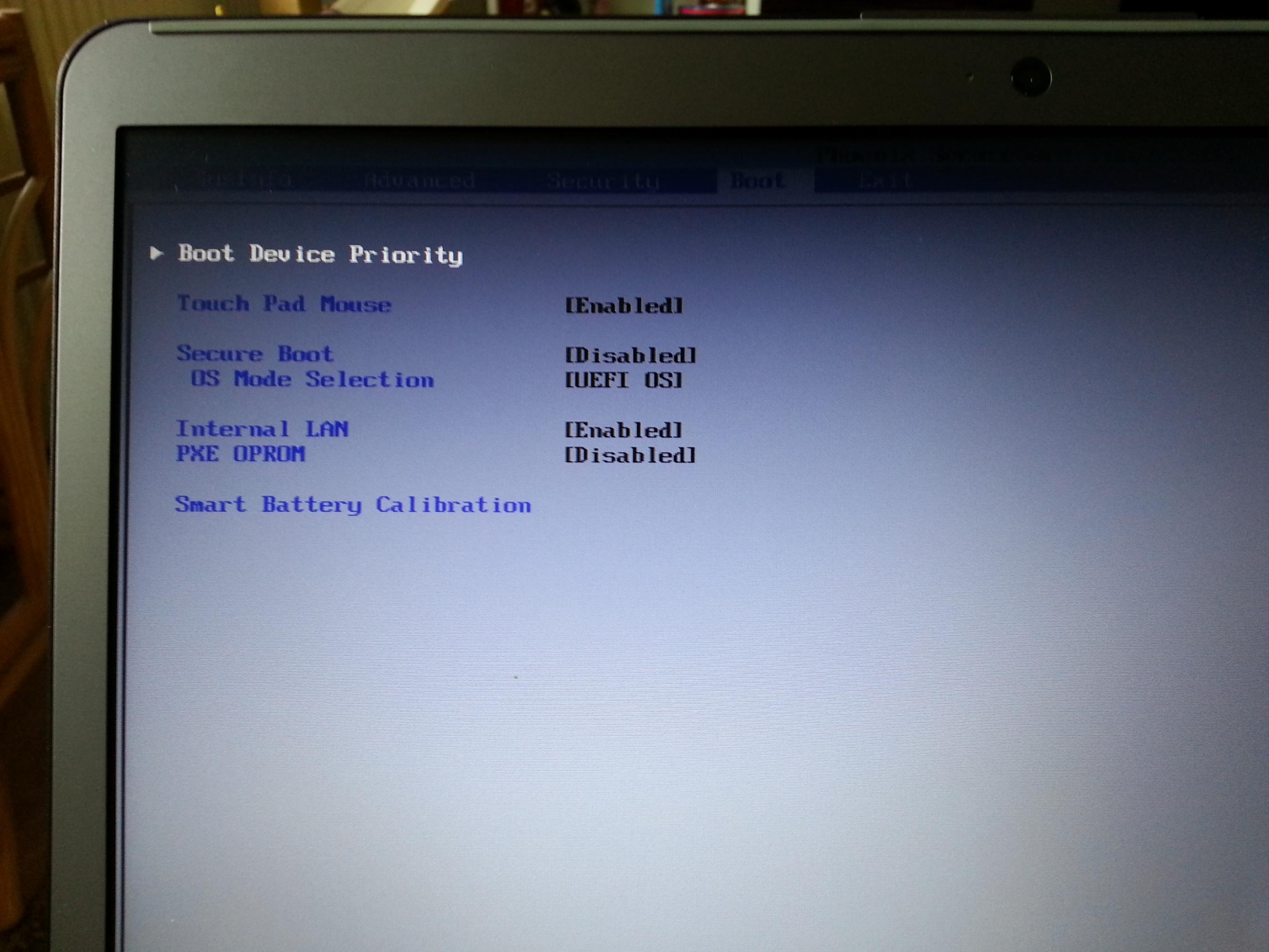

So schaut das aus:

Stell mal bitte auf "UEFI and CSM OS" um, damit kann sowohl ein UEFI als auch CSM basierendes OS gebootet werden und damit sollte auch Windows 7 gestartet werden können.
Hat leider auch nicht funktioniert. Es handelt sich um übrigens um Windows 8, wenn das was zur Sache tut.

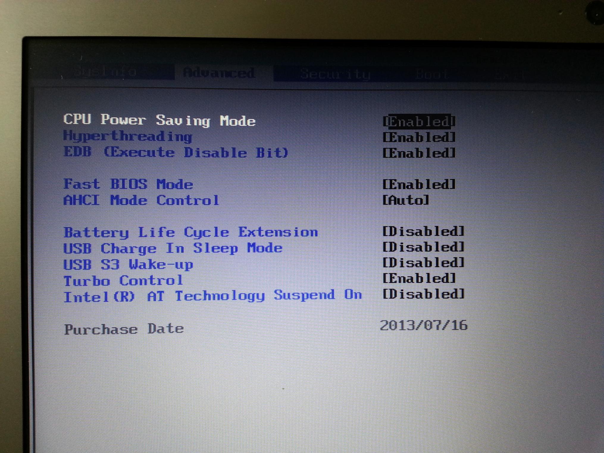

Die weiteren Einstellungen sehen wie folgt aus:

Upps, ich hatte jetzt vermutet gehabt, dass du Windows 7 installiert hast ...
Unter Windows 8 sollten eigentlich die Secure-Boot und die UEFI-Einstellungen funktionieren.
