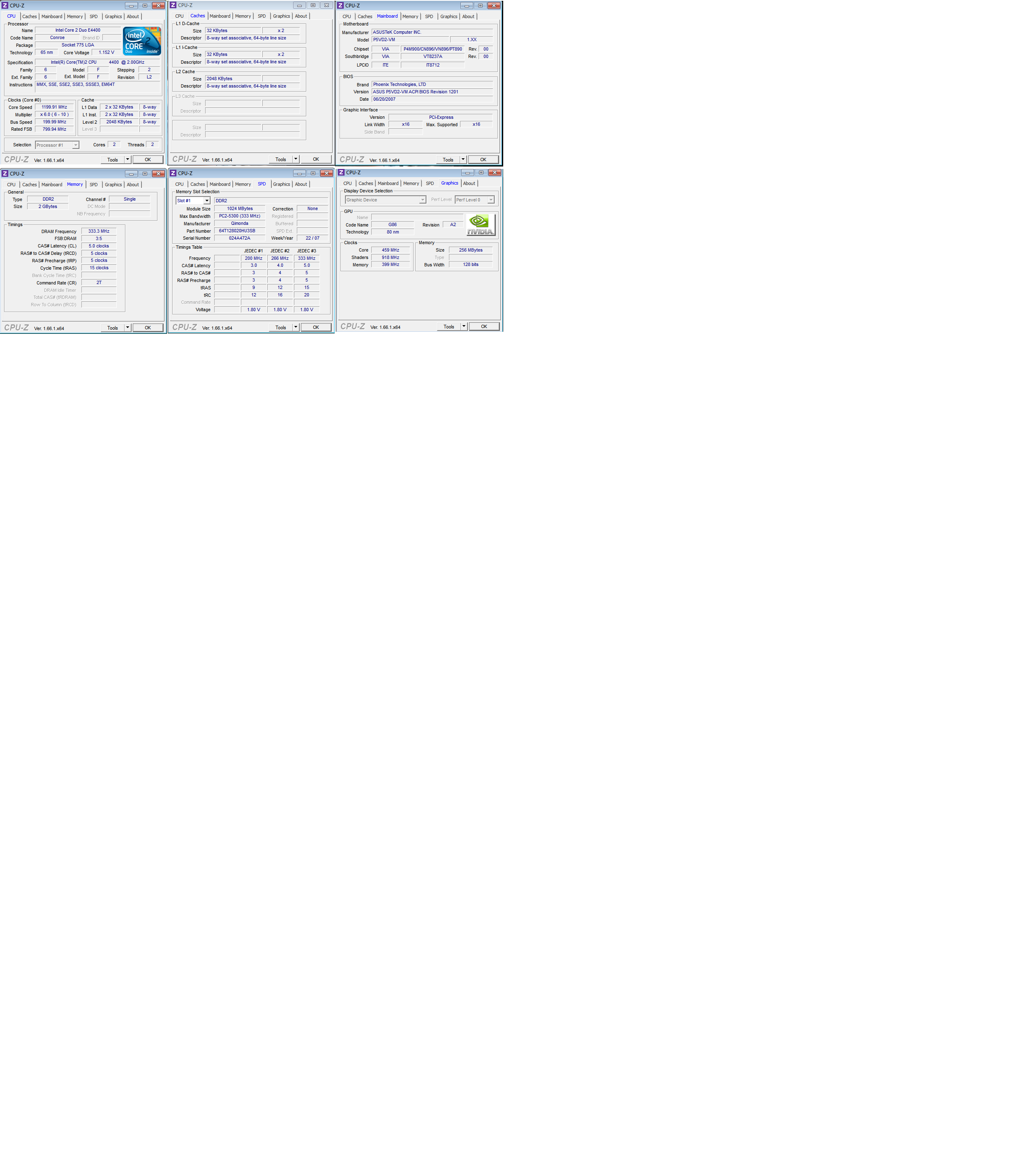

Ich habe jetzt viel im Internet recherchiert und glaube ich fahre mit einer NVidia Geforce 610GT ziemlich gut. Würde die passen?
Oben habe ich ein Pic mit den Leistungen gepostet.
Mir hat mein Bekannter ebenfalls empfohlen, den Arbeitsspeicher zu erhöhen? Was bräuchte ich da für einen RAMSpeicher.

2gb ram reichen für office aus. Grafikkarte ist egal für Office. Einfach das günstigste, das man findet, das einen pci-e Anschluss hat.
RAM würde ich bei diesen Anforderungen auch nicht aufrüsten. Außerdem hat Dein Board offenbar eine integrierte Grafik. Eine externe Graka ist daher unnötig - einfach im BIOS umschalten und gut is...

(4GB Corsair ValueSelect DDR2-667 DIMM CL5 und 1024MB PowerColor Radeon HD 6450 Go! ,mal hier im Preisvergleich suchen und dann bei Mindfactory oder Hardwareversand bestellen)
Die Asusseite zum herunterladen des Handbuches , aber habe es gerade einmal überflogen ,nichts wichtiges dabei, Einstellung vom Graphikadapter gib es nur PCI und PCI-Express.

Nach dem Einbau des Arbeitsspeichers im Bios einmal die Timings kontrollieren und die Spannung.(unter Chipset-DRAM Clock/Drive Control)
mfG
Moin!
Darauf das die Latency-Timings richtig erkannt werden und wenn nicht manuel eingeben.
So wie im Menü von CPU-Z SPD unter JEDEC 3 vorhanden.(Latenz 5-5-5-15)
