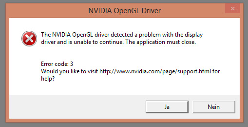

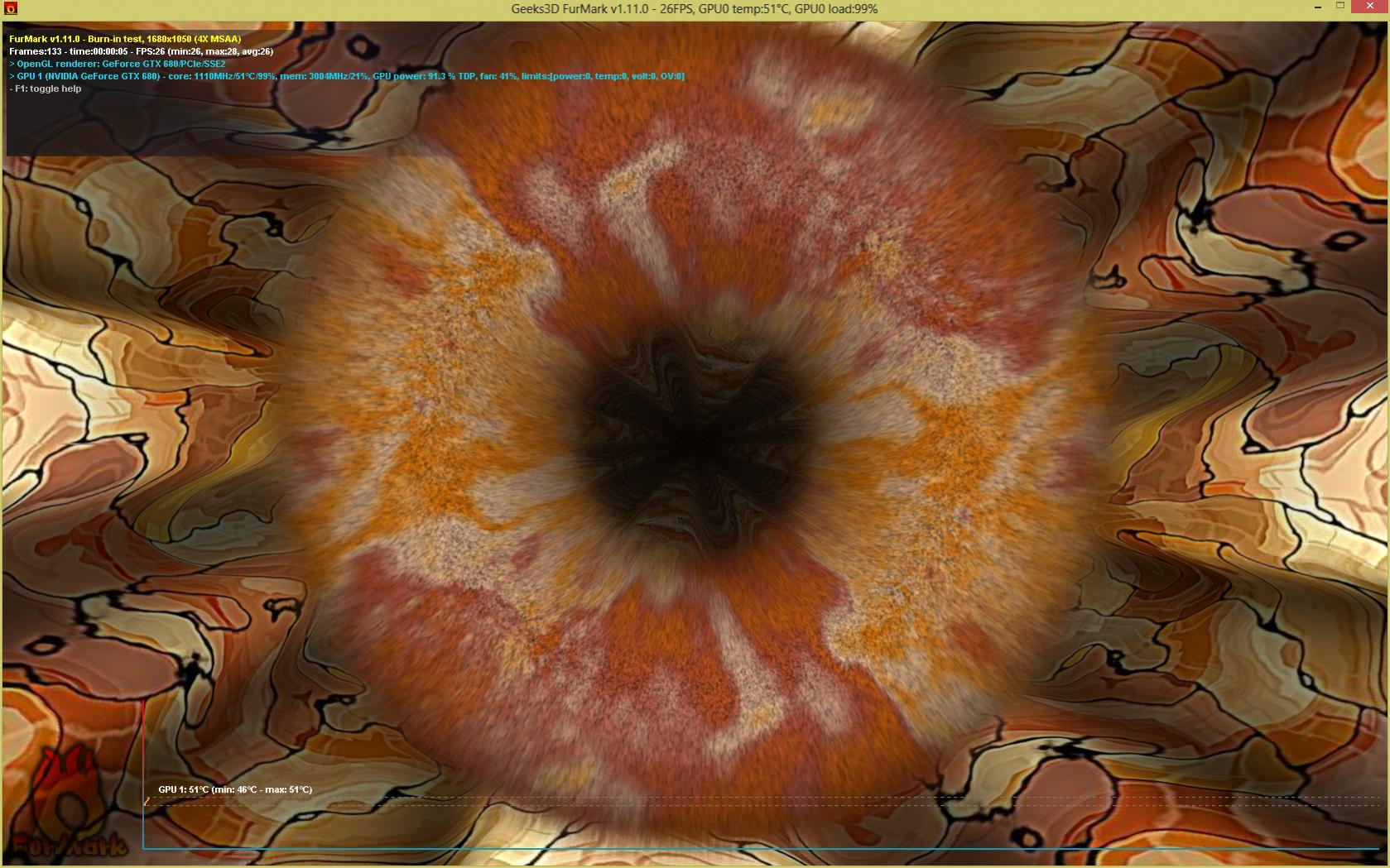

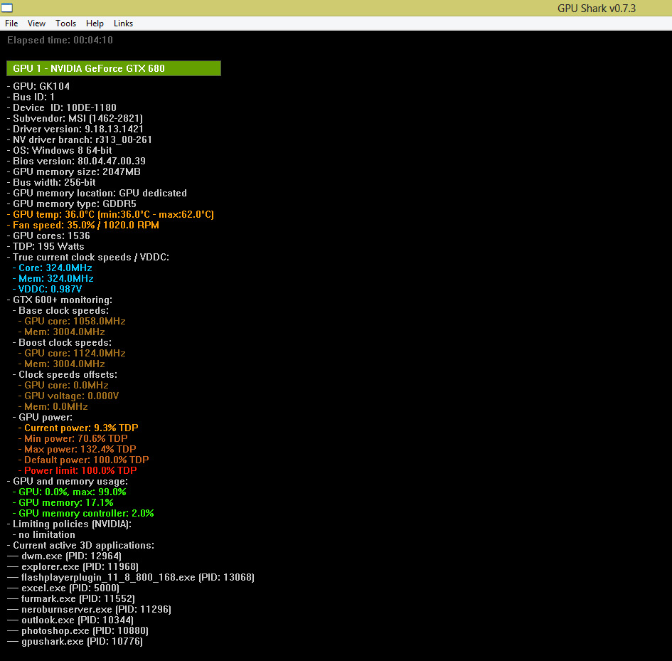

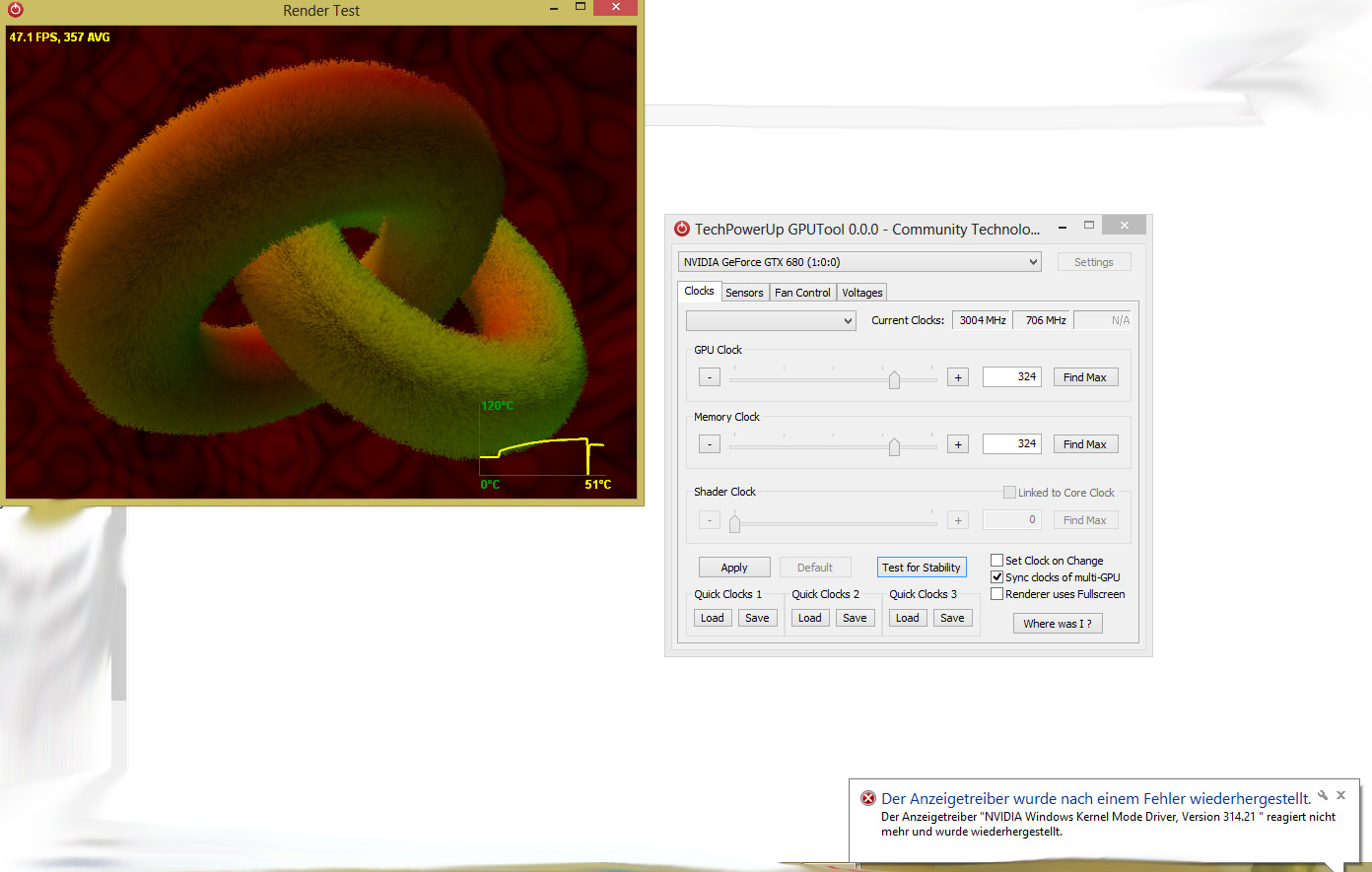

also, lange hat die GraKa nicht durchgehalten.....bei ca. 62°C kam der schwarze schirm und die tools gingen in die knie. photoshop (f.d. screenshots) ging einmal mit dieser error3-meldung von dannen!
kann ich hieraus was ueber die hardware ableiten oder ists immer nochn reines treiber-dingen?
