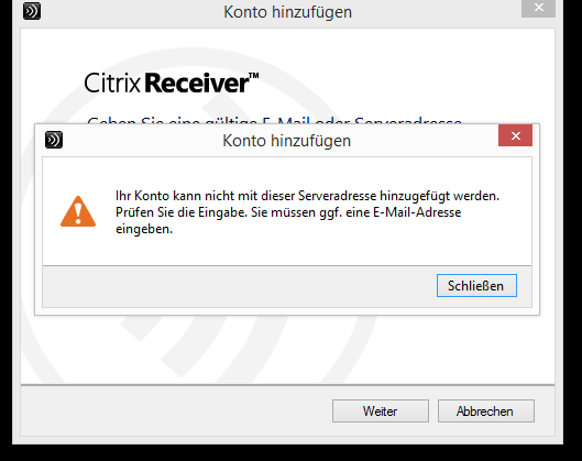

Wir haben neue Lenovo T440s mit Windos 8 und wollen darauf den Citrix reciever zum laufen bringen. Wenn sich das ganze installiert hat, soll man einen Server Adresse oder E-Mail eingeben. Die Adresse vom alten client (win 7) funktioniert aber nicht. Es kommt die Meldung: "Ihr Konto konnte nicht mit dieser Serveradresse hinzugefügt werden. Prüfen Sie die Eingabe. Sie müssen ggf. eine E-Mail Adresse eingebn."
Allerding weis ich nicht was für eine E-Mailadresse er haben will

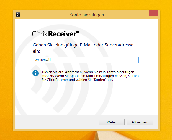

So sieht das ganze aus, Und die serveradresse die beim citrix client fnktioniert, geht da eben nicht.
Die Serveradresse muss eine URL sein. D.h. https://svr-xenwi1
Der Receiver greift immer auf das Webinterface zu. Sollte https nicht konfiguriert sein und nur http funktionieren, dann müssen noch folgende RegKeys gesetzt werden.
