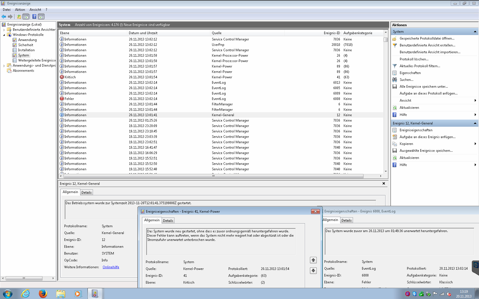

Jetzt frage ich mich, wo liegt das Problem? Am BIOS ist nicht verstellt, habe es sogar mal auf die "default settings" gestellt. Die Ereignisanzeige sieht wie in dem Screenshot aus, da steht nur Kernel Power. Das bringt mich jetzt nicht weiter.

In Frage kommen: Hardware oder Softwareprobleme am Rechner selbst (Hardwaredefekt, oder ein Treiberproblem das zu nem Bluescreen führt), oder Probleme in der Stromversorgung. Falls sich das Problem mit dem Einsetzen des Akkus erledigt, war's die Stromversorgung... halte ich aber eher für unwahrscheinlich.
Wahrscheinlicher ist, dass das Notebook entweder software- oder hardwaretechnisch ne Macke hat... nur kann man mit lediglich einer Kernel Power Meldung wenig anfangen - das heißt so viel wie "Hab beim Booten kein 'Rechner wurde ordnungsgemäß runtergefahren' Flag gefunden und melde das jetzt!". Kannst ja mal die grundlegenden Sachen checken - Temps unter CPU Volllast, Memtest, ne halbe Stunde Prime95 laufen lassen... vlt. bringt Dich das schon weiter.
