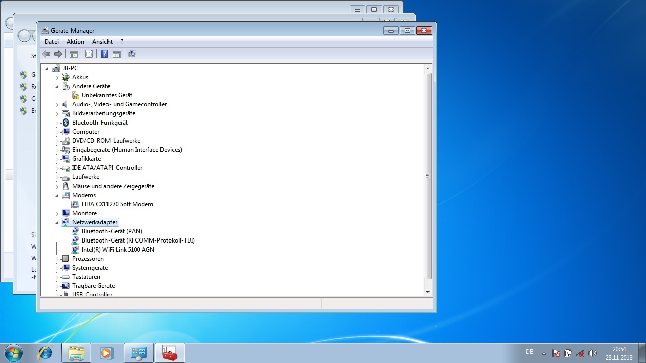

Sind die Netzwerktreiber drauf ? Poste bitte Bild vom Gerätemanager!

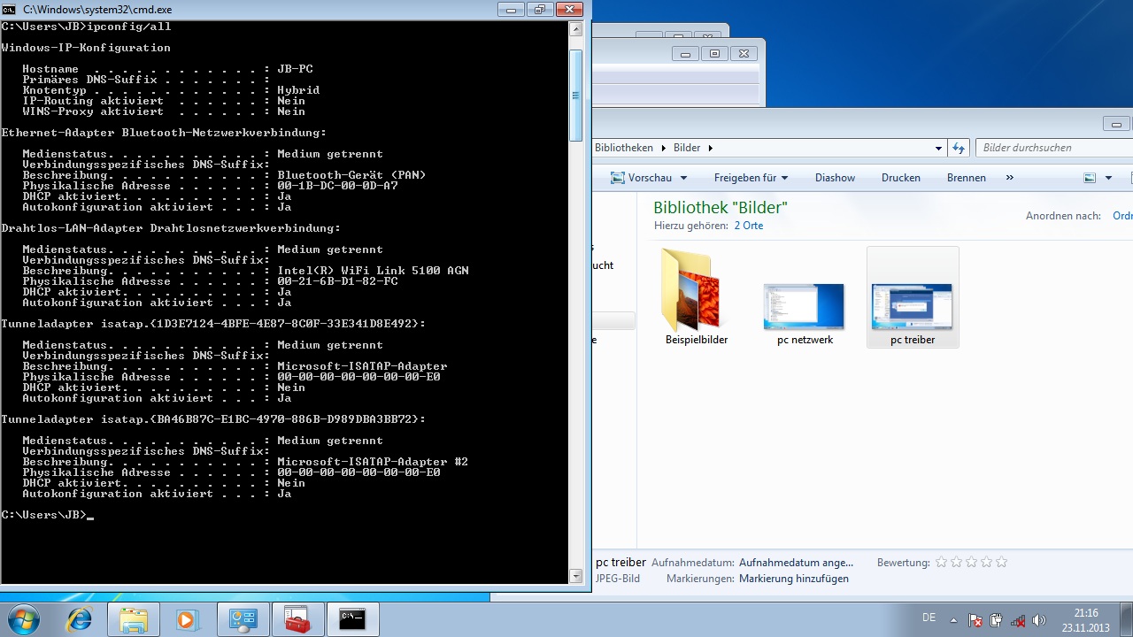

wenn ich "ipconfig/all" eingebe, kommt nichts. Suchergenisse null. (gebe es in der startleiste ein wo man auch msconfig eingeben kann.)
Du musst dort zuerst "cmd.exe" ohne Anführungszeichen eingeben und es öffnet sich die Eingabeaufforderung (DOS Fenster)
Dort gibst Du dann ipconfig /all ein, nicht in der Startleiste eintippen!
"ipconfig/all" musst in der commandozeile eingeben.
Der WLAN Treiber ist drauf, der LAN Treiber nicht.
Wird wohl oben das unbekannte Gerät sein!
Also den bitte noch installieren!

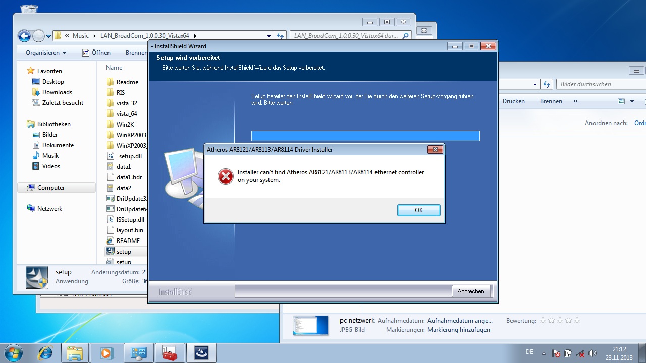

Das sagt er mir bei der Installation des LAN treibers. Klasse.
das spuckt er bei ipconfig/all aus

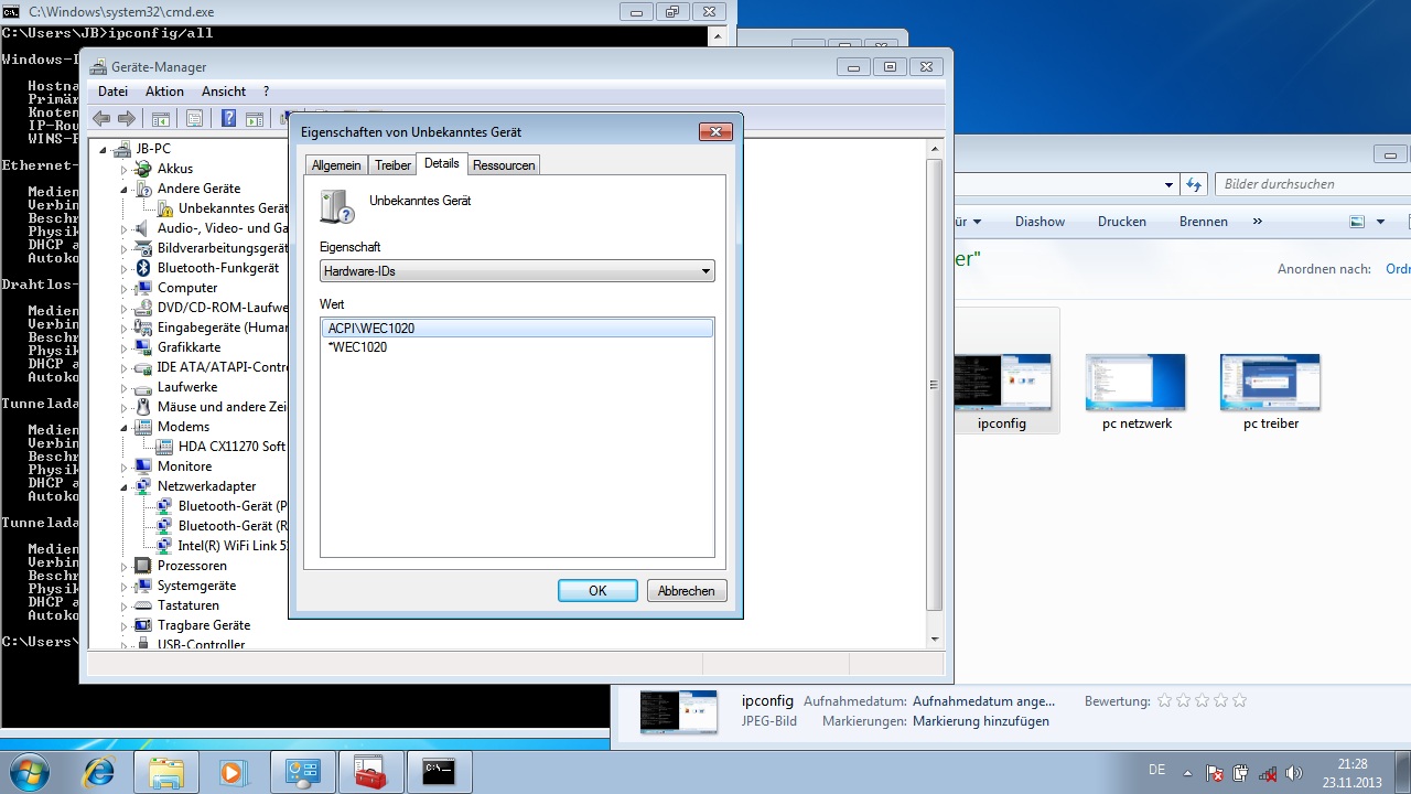

Gehe mal auf die Eigenschaften des "unbekannten Gerät" und poste das Bild der Details/Gerätekennung:
Das ipconfig nützt erstmal nichts ohne den Treiber, jedoch ist zu erkennen das die WLAN Verbindung getrennt ist.

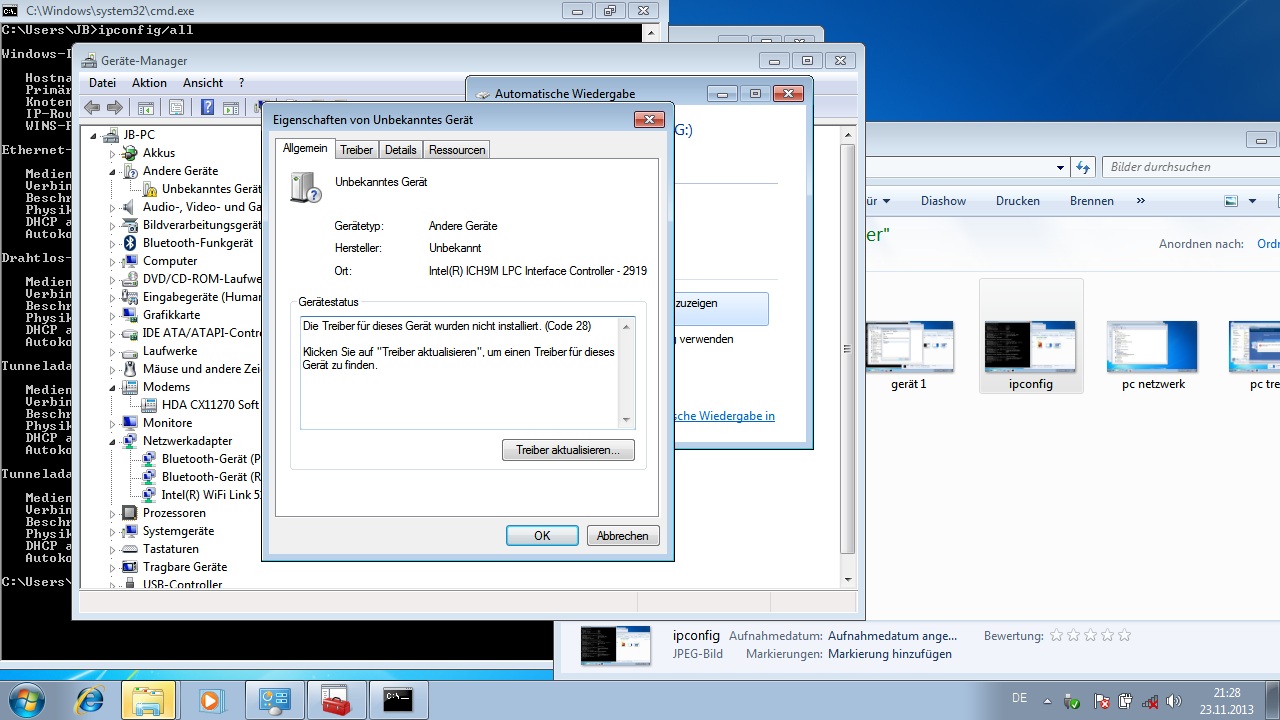

Das zeigt er unter den punkt "Eigentschaften" an. Einmal Allgemein und dann noch Details. Unter "treiber" zeigt er nur "unbekannt" an. gerät 1.jpg
Da dass Gerät hinter dem ICH9M LPC Controller hängt ist es nicht der Netzwerkadapter.
Von daher scheint der LAN Adapter überhaupt nicht aktiviert zu sein im BIOS ?

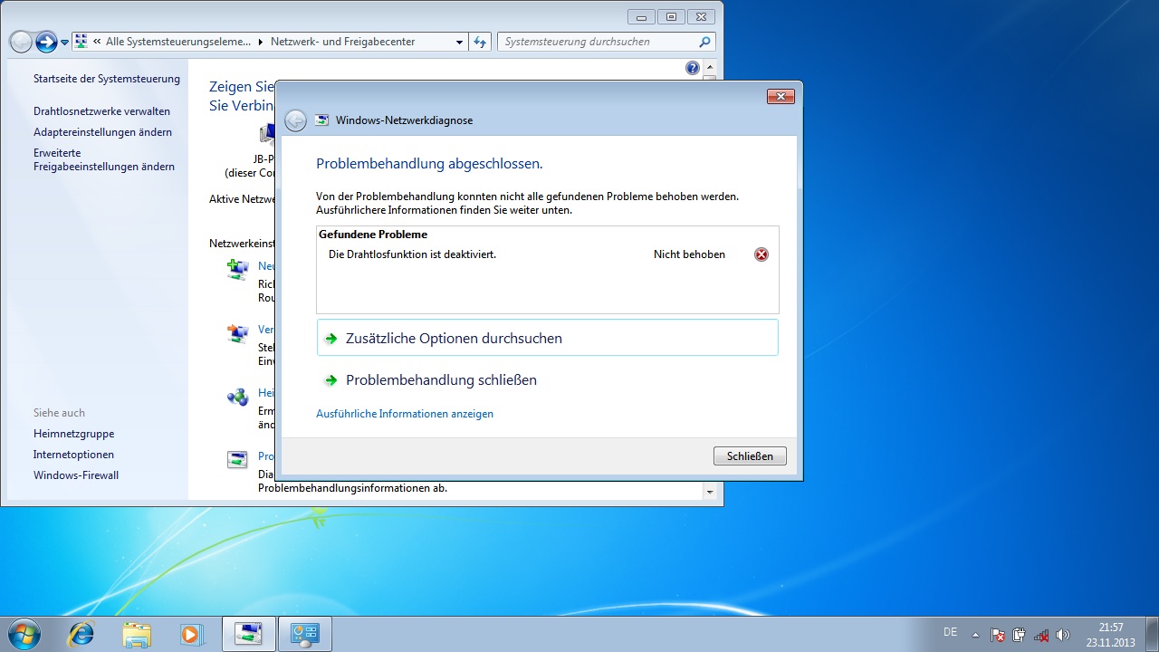

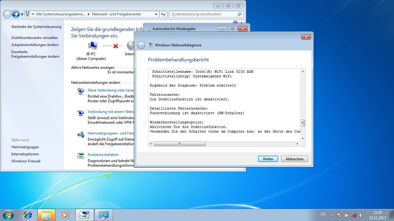

Hier wird als problem geschrieben, das das deaktivert sei. Wie soll das deaktivert sein? Wie kann ich W-Lan Aktivieren?
Hier wird geschrieben, das es evtl. einen HW-Schalkter gibt... Hardware-schalter für W-lan? Ist das nicht immer aktiviert bei Notebooks. Per software kann es eigentlich nicht aus sein (was betriebssystemmäßg) angeht.

Bei Notebooks gibt es meist irgendwo einen Schalter mit dem man den WLAN Adapter an/aus schalten kann, dann wäre aber im Geräte-Manager das Gerät deaktiviert
, es ist aber aktiv.
Kannst ja mal mit http://www.metageek.net/products/inssider/ schauen ob der Adapter aktiv ist und wie die Signalstärke deines WLANs ist.
Habe Irgendwie das W-Lan hinbekommen. es blinkt nun der "Satellit" Hinten war ein an und aus schalter mit einen Schloss symbol. Schloss auf schloss zu. Er war zwar offen, aber dann habe ich einfach mal den schalter an aus an aus rumgelrüttelt, und wolllllaa voula wie auch immer, es geht. Nur das Kabel will er nicht nehmen..
