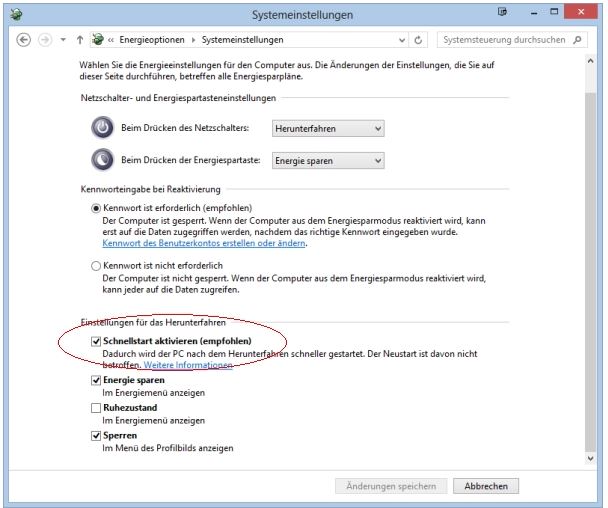

Stelle mal das ein.
Wer dieses Verhalten dauerhaft einstellen möchte, ruft hierzu Systemsteuerung\Hardware und Sound\Energieoptionen auf, klickt dort links auf "Auswählen, was beim Drücken von Netzschaltern geschehen soll" und deaktiviert die Option "Schnellstart aktivieren":
Kann ich leider nicht einstellen, ist grau. Ich habe unseren Systemadmin mal darauf angesprochen, ob er mir diese testweise deaktivieren kann.
