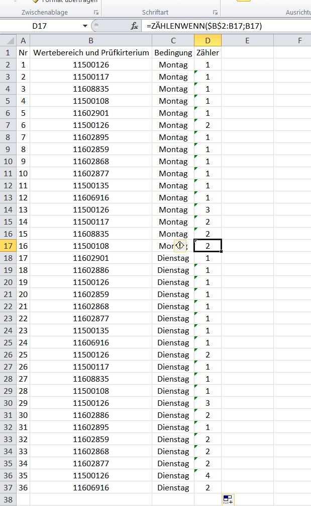

ich hab mal ein kleines Excel Problem, wo es bestimmt eine ganz einfache Lösung gibt, aber mir gerade die zündende Idee dazu fehlt.
Ich habe folgende Tabelle:
Spalte B ist sowohl mein Wertebereich für die Prüfung und enthält selbst auch die Prüfkriterien
In Spalte D habe ich eine Zählenwenn Funktion die prüft wie oft die Zahl der aktuellen Zeile bisher aufgetreten ist.
also in Zeile 2 heißt die Formel =ZÄHLENWENN(B$2:B2;B2), die Formel runter gezogen macht daraus z.b. in Zeile 17 =ZÄHLENWENN(B$2:B17;B17)
Nun kommt aber als Bedingung dazu, dass ich nur in bestimmten Bereichen, in dem Fall Wochentagen, suchen und zählen möchte.
Also in Zeile 18, mit dem Beginn des Dienstages, soll die Formel dann erst bei Zeile 18 beginnend zählen. also =ZÄHLENWENN(B$18:B18;B18)
nun wird die Tabelle, also die Spalte B und C, aber täglich per Skript mit neuen Zahlen gefüttert wo sich auch Tagesgrenzen verschieben. d.h. hart die Zeile 18 als neuer Zählbereich für Dienstag eingeben bringt mir nichts.
Ich hatte gehofft dass mir =ZÄHLENWENNS(C:C;C2;B$2:B2;B2) weiter hilft, aber das liefert nur #wert! zurück und ich stehe gerade auf dem Schlauch warum und wie ich das lösen könnte.

bei mir funkioniert es mit =ZÄHLENWENNS(B:B;B2;C:C;C2)
Hat sich irgendwo vielleicht ein kleiner Fehler eingeschlichen?
ja, naja
er soll ja beim Zählenwenn der B Spalte nicht über B:B sondern nur über B2:BaktuelleZeile suchen, und wenn ich =ZÄHLENWENNS(B$2:B2;B2;C:C;C2) setze kommt #Wert! zurück.

@ Stubing - stimmt, das geht :) :) :)
User Error von mir :D
