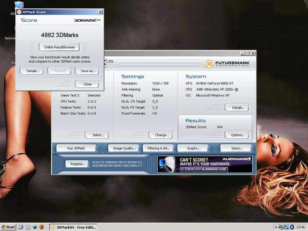

Ich schaffe mit meiner bei 400/800 4882 Punkte. Das Ergebnis stamt aber noch von meinem Sockel A System. Ich denke mit dem richtigen Treiber sind 5000 Punkte drin.
Du meinst den Treiber, mit dem eine 6800 LE ihren Abstand auf Deine 6800 GT ja wohl halten sollte. Denn wenn Deine Karte mit neuen Treibern mehr erzielt, tut das die 6800 LE auch, also was willst Du aussagen?
