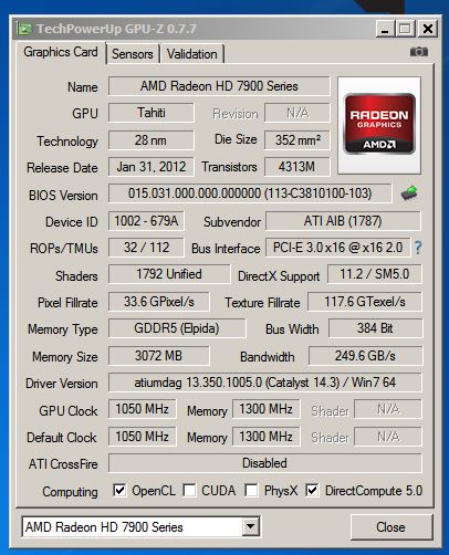

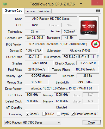

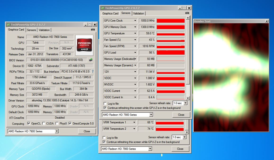

3.1) GPU-Z

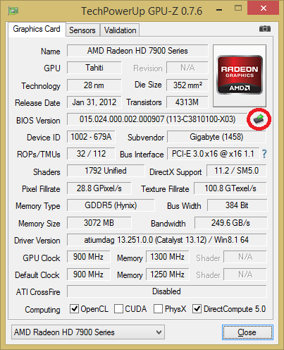

Zunächst ladet ihr alle aufgelisteten Programme herunter. Öffnet nun GPU-Z und speichert euer BIOS, indem ihr auf den Button "Save BIOS" (Chip mit grünem Pfeil) rechts neben der BIOS Version klickt und "Save to file" auswählt.
Wichtig: Nachdem ihr das BIOS gespeichert habt legt sofort eine Kopie an! Diese dient als Backup, falls das Modden fehlschlägt!

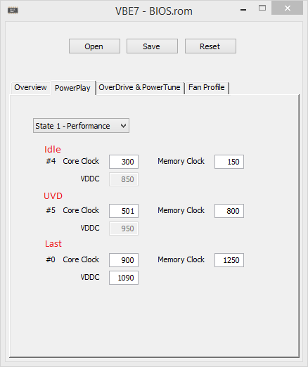

Startet nun das Kernstück, den VBE7 und öffnet das abgespeicherte BIOS. Im Reiter "PowerPlay" könnt ihr die Taktraten und Chipspannungen für die verschiedenen "states", also Idle, Videowiedergabe (= UVD) und Last, verändern. Beachtet, dass es nicht möglich ist, die Spannungen für die Modi Idle und UVD zu verändern (ist aber auch nicht nötig). Außerdem ist es nicht möglich, die Taktraten für Idle und UVD höher einzustellen als bereits im BIOS eingetragen, da Powerplay sonst nicht mehr funktionieren würde.
Ich empfehle dringend, keine zu hohen Werte für Spannung oder Taktraten einzutragen und jede Änderung vorher mit einem Tool wie Afterburner auf Stabilität zu überprüfen, sonst zerstört ihr im Handumdrehen eure Karte!
Ich persönlich benutze weiterhin den Afterburner und habe deswegen keinerlei Änderungen am Lastzustand vorgenommen. Um den Stromverbrauch zu reduzieren, müsst ihr den Speichertakt unter "State 2 - UVD" #5 verringern. Mit meiner Karte war es mir möglich, den Speicher auf 800 MHz zu untertakten, darunter traten allerdings Instabilitäten (Flackern während der Wiedergabe, Resets des Treibers) auf. Da ich keine Erfahrungswerte habe, müsst ihr den für euch passenden Wert selbst ermitteln.

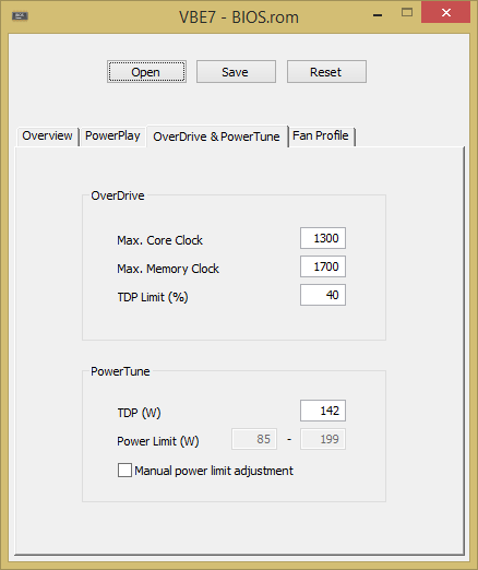

Im Reiter Overdrive & PowerTune lassen sich nun die Beschränkungen, die für das Übertakten gelten, erweitern. Ihr könnt hier den maximalen Takt für Chip und VRAM sowie das TDP-Limit erweitern, um stärker übertakten zu können.
Hinweis: Eine Änderung des TDP-Limits überträgt sich automatisch auf das verwendete Power-Limit:

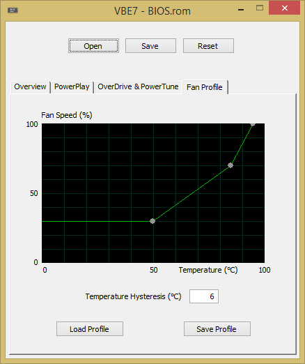

Zu guter Letzt lässt sich noch eine eigene Lüfterkurve erstellen, falls ihr dies nicht mit einem Tool wie Afterburner machen möchtet. Das ist nützlich, da sich sogar die minimale Lüfterdrehzahl ändern lässt. Da die Lüfter bei einer zu geringen Spannung allerdings gar nicht erst anlaufen, muss eine Änderung hier unbedingt auf Funktionsfähigkeit getestet werden!
Seid ihr nun fertig mit den Änderungen, speichert das BIOS unter einem aussagekräftigen Namen ab und weiter gehts.

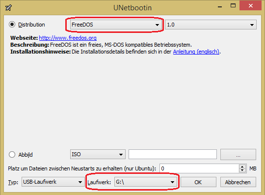

3.3) HP Tool + unetbootin
Für den nächsten Schritt braucht ihr einen leeren USB-Stick. Verbindet diesen mit dem PC und startet das HP USB Disk Storage Format Tool als Administrator. Wählt den Stick aus und formatiert ihn (FAT32 und "quick format" auswählen). Achtung: Dies löscht alle Daten auf dem Stick! Nachdem das Formatieren erfolgreich war, könnt ihr das Tool wieder schließen.
Der nächste Schritt ist entweder mit "unetbootin" oder "YUMI" durchzuführen. Zu letzterem gibt es hier im Forum bereits einen guten Thread. Im weiteren Verlauf werde ich allerdings nur auf unetbootin weiter eingehen, da ich mit dessen Verwendung geübter bin.

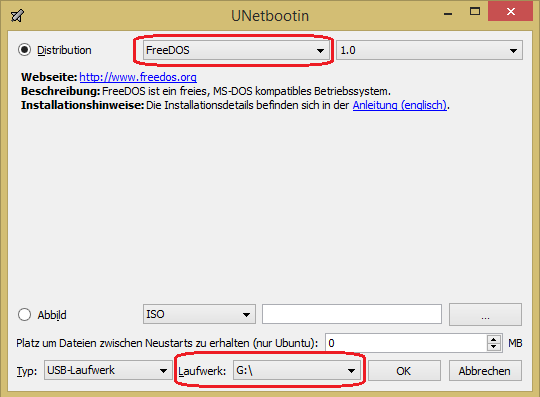

Startet also unetbootin und wählt als Distribution "FreeDOS" aus. Am unteren Rand des Programms wählt ihr euren Stick aus, falls nicht automatisch geschehen. Mit "OK" wird der Stick bootfähig gemacht.
Ist die Installation beendet, startet nicht neu und klickt auf Beenden. Kopiert nun sowohl die "atiflash.exe", als auch das von euch bearbeitete BIOS und das als Backup dienende BIOS in das Hauptverzeichnis des Sticks.
