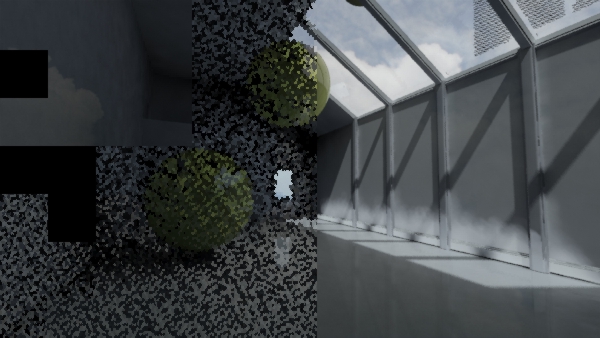

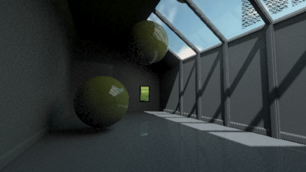

viell. weiß ja jemand woran es hapert...
ich bekomme dieses "Gitter-Artefakt" nicht weg. Kommt vom SkyPortal, und tritt immer dann auf, wenn ich eine
Custom Hintergrundmap einschalte (Daylight)
siehe grobe Renderings * Das Gitter oben rechts, hinter dem fenster
3dsmax 2013/ mental ray/ Global I off

die 2013er version.
Ich hatte keine Lust mich in einem Forum neu anzumelden, und hab darauf vertraut, das auch hier
3D gepflegt wird^^
Viell. bau ich die Szene sowieso neu...hab einfach nicht kapiert woran das liegt.
Also immer nur mit CustomMap anstatt mr Sky, mrPortal > Shadows hats auch nichts zu tun, egal ob aus oder ein.
GI auch nicht, die Skyportals hab ich mehrmals komplett gelöscht und wieder aufgebaut, aber an dieser Stelle bekomme ich
diese "Fussabtretergitter" in den Himmel.
hm....oder es liegt am fensterglas (?) >
Komisch, ist ja eigentlich die Aufgabe eines SkyPortals und ich kann laut deiner Beschreibung nichts richtig Falsches erkennen.
Kann am Material liegen, Tracetiefe oder so, aber warum geht es bei den normlaen Einstellungen und gerade beim Daylight nicht?
