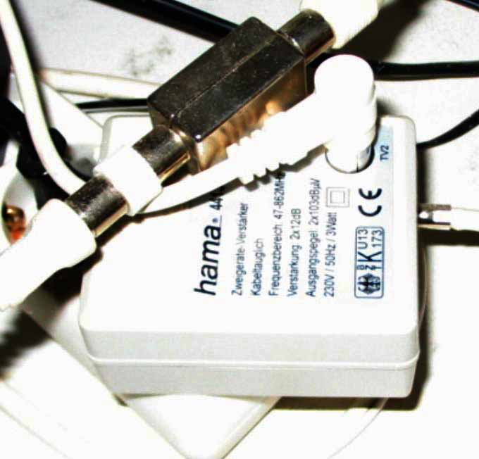

Probier es mal mit einem Verstärker,
wie ich es gemacht habe,kostet allerdings
einiges,habe so um die 40.-Euro gelöhnt.
mfG bennue
