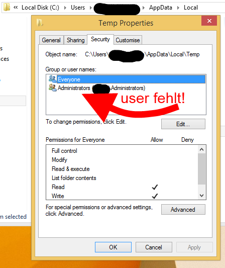

Also ich bin immer noch nicht schlauer geworden. Ich habe mal den Temp-Ordner gelöscht und dabei ist natürlich eine Datei von Avira dringeblieben, weil die ja ständig beschrieben wird und man sie deshalb nicht löschen kann. Nachdem ich Avira temporär deaktiviert habe gings aber. Trotzdem trat das Problem beim nächsten Neustart wieder auf. Ich geb jetzt mal den Screenshot durch, damit ihr wisst wie die Berechtigungen aussehen.
Ich hatte zuerst auch Cisco Anyconnect verdächtigt, aber nachdem ich es aus dem Autostart geworfen habe war das Problem immer noch da..
Was meint ihr? Ist echt mühsam, weil die meisten Programme zum installieren in den Temp schreiben müssen!

Deswegen würde Windows aber nicht dem User die Berechtigungen entziehen, lediglich das löschen verweigern
Siehe sein Bild
