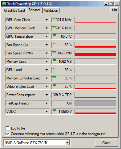

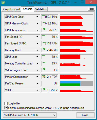

Zwar Betreibe ich zurzeit mit meiner GTX780Ti kein overclocking aber dafür undervolting mit Deaktivierten boost.
Vorher:
BF4:
BASE: 1007MHz - Boost: 1150MHz
Spannung: 1.1750v
Temperatur: 76°C
TDP: 101%
Nachher:
BASE: 1072MHz
Spannung: 1.0500v
Temperatur: 65°C
TDP:69%

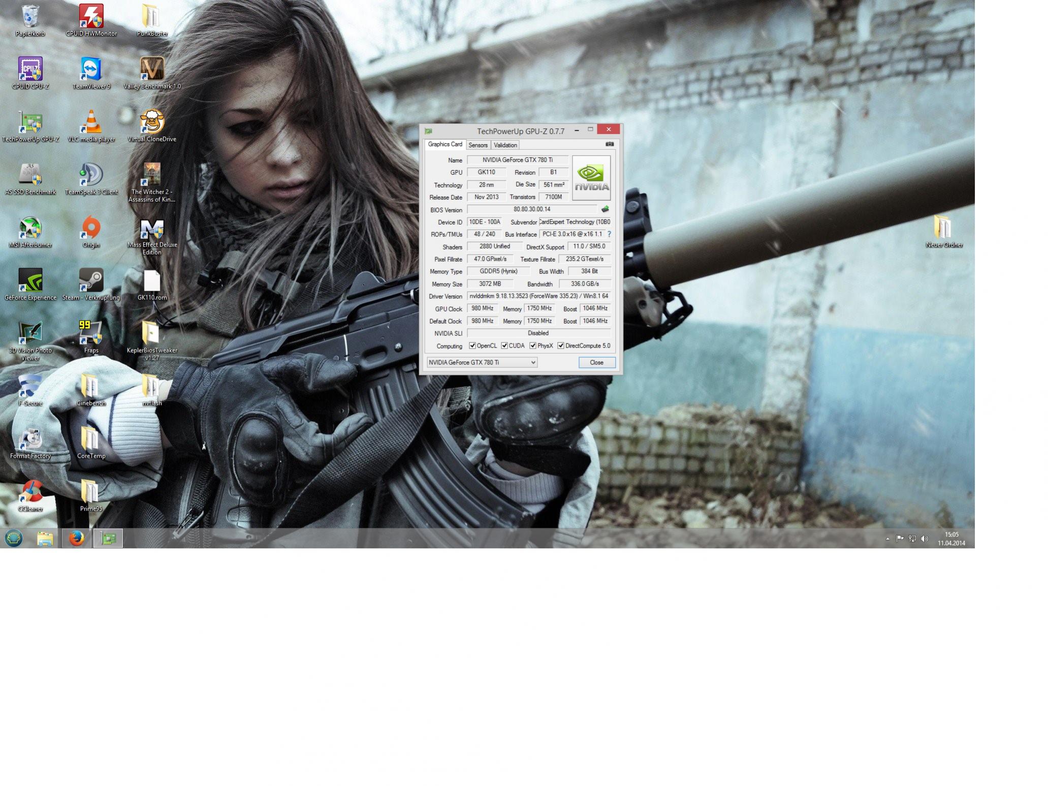

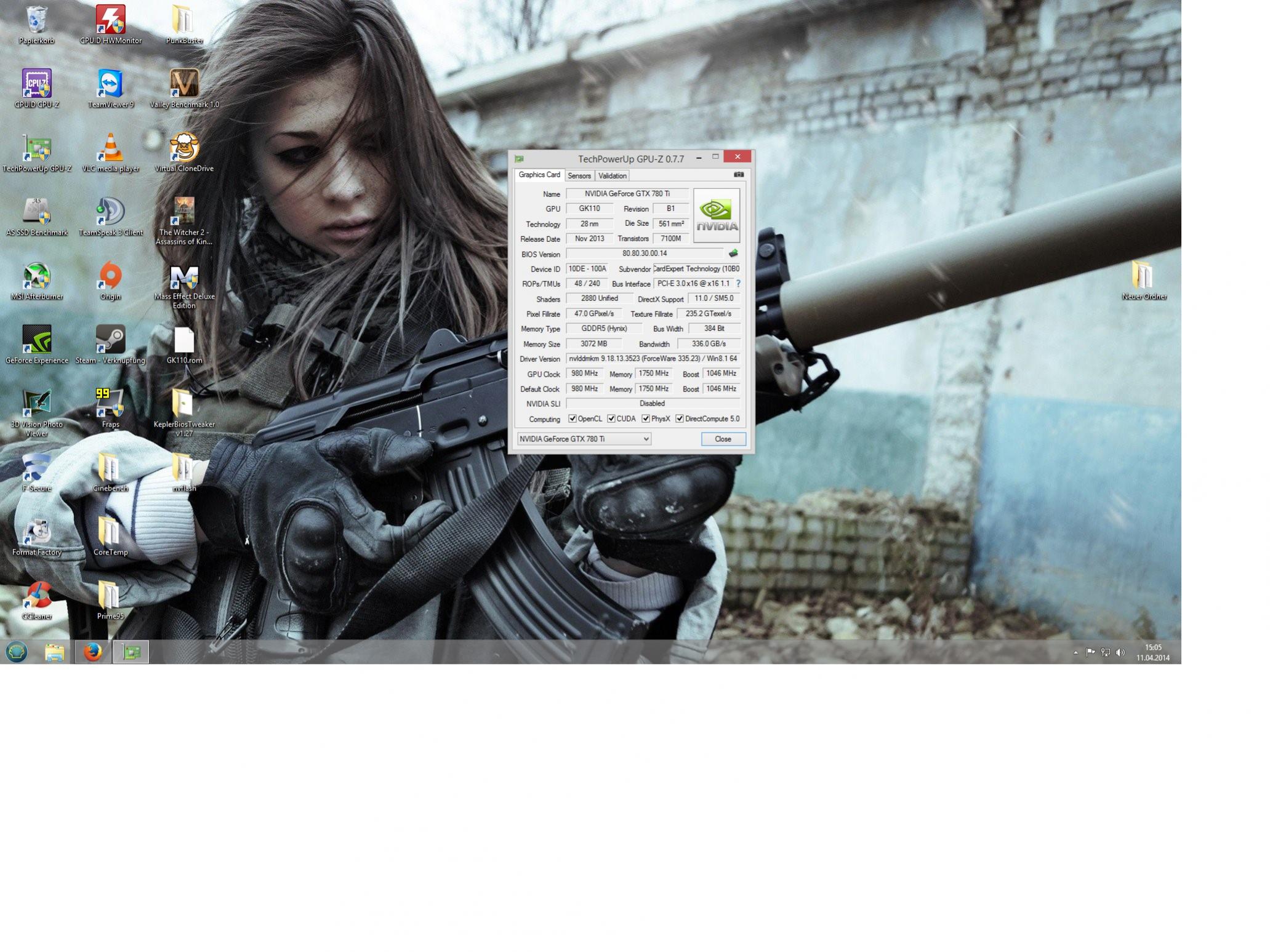

ok nice vielen dank :) hier mal noch ein Screen von GPUz vielleicht noch wichtige Daten die du brauchst.
Mhh also beim Takt hab ich mir ehrlich gesagt noch kein Kopf gemacht :) der Standart Boost Takt war ja 1111MHz.. machen wir einfach 1100MHz und gut :)

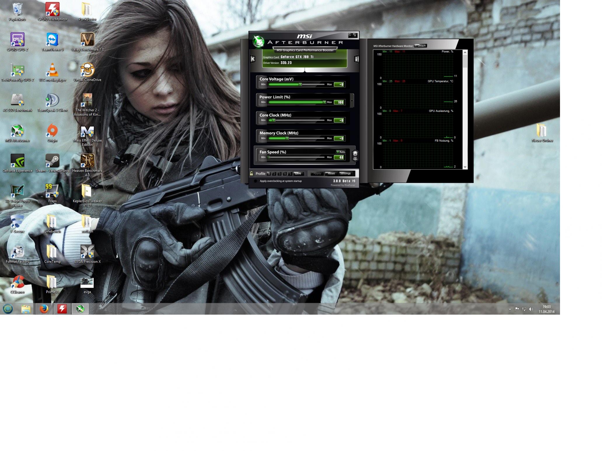

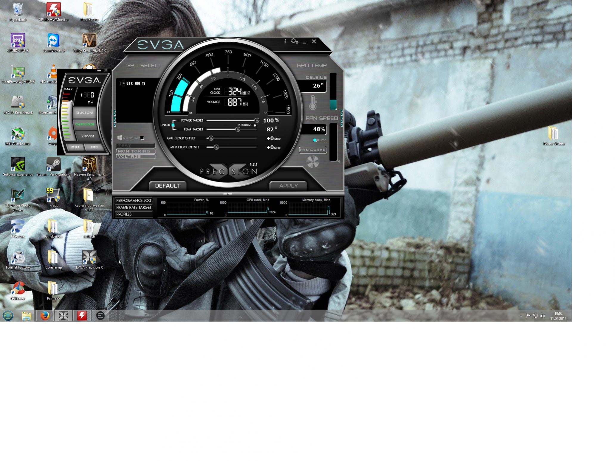

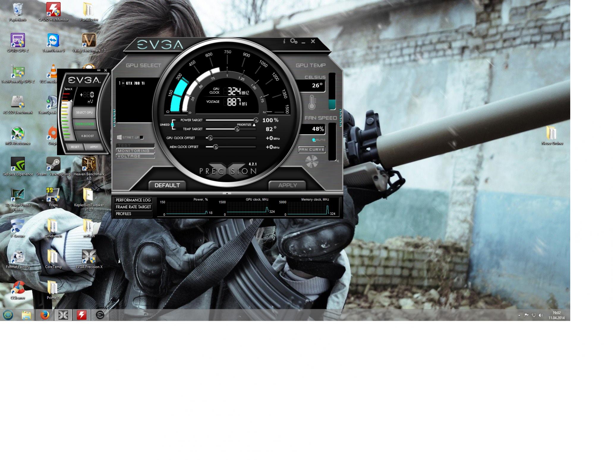

Edit: wieso zeigt mir weder Afterburner noch das Evga Tool irgendwelche Werte an? Hier mal ein Screen...selbst wenn ich die mV erhöhe änbdert sich nichts...
Muss sagen das Problem bei Afterburner hatte ich auch schon bei dem Werks Bios.
möglicherweise ist die spannung bei deinem Exemplar bereits Hardware seitig gesperrt
Das ist eine Gainward 780ti Phantom..also von einer Hardware Sperrung hab ich ehrlich gesagt noch nie gehört......
Edit: von so einer Sperrung findet man auch rein gar nichts im Internet, ich denke doch mal..wäre das so dann wäre das doch bekannt oder nicht?
nichts offizielles, aber immer mehr users berichten das die voltage gelockt ist.
Sie lässt sich zwar einstellen, wird aber nicht übernommen.
Auch ich habe eine erwischt.
meine vorherige gtx780 hatte kein vlock
mmhh ok...das ja echt kacke...naja ich deinstalliere mal alles und mach alles frisch drauf und versuche mal den nvinspector hab gelesen das die ti mit afterburner rum spinnt.
