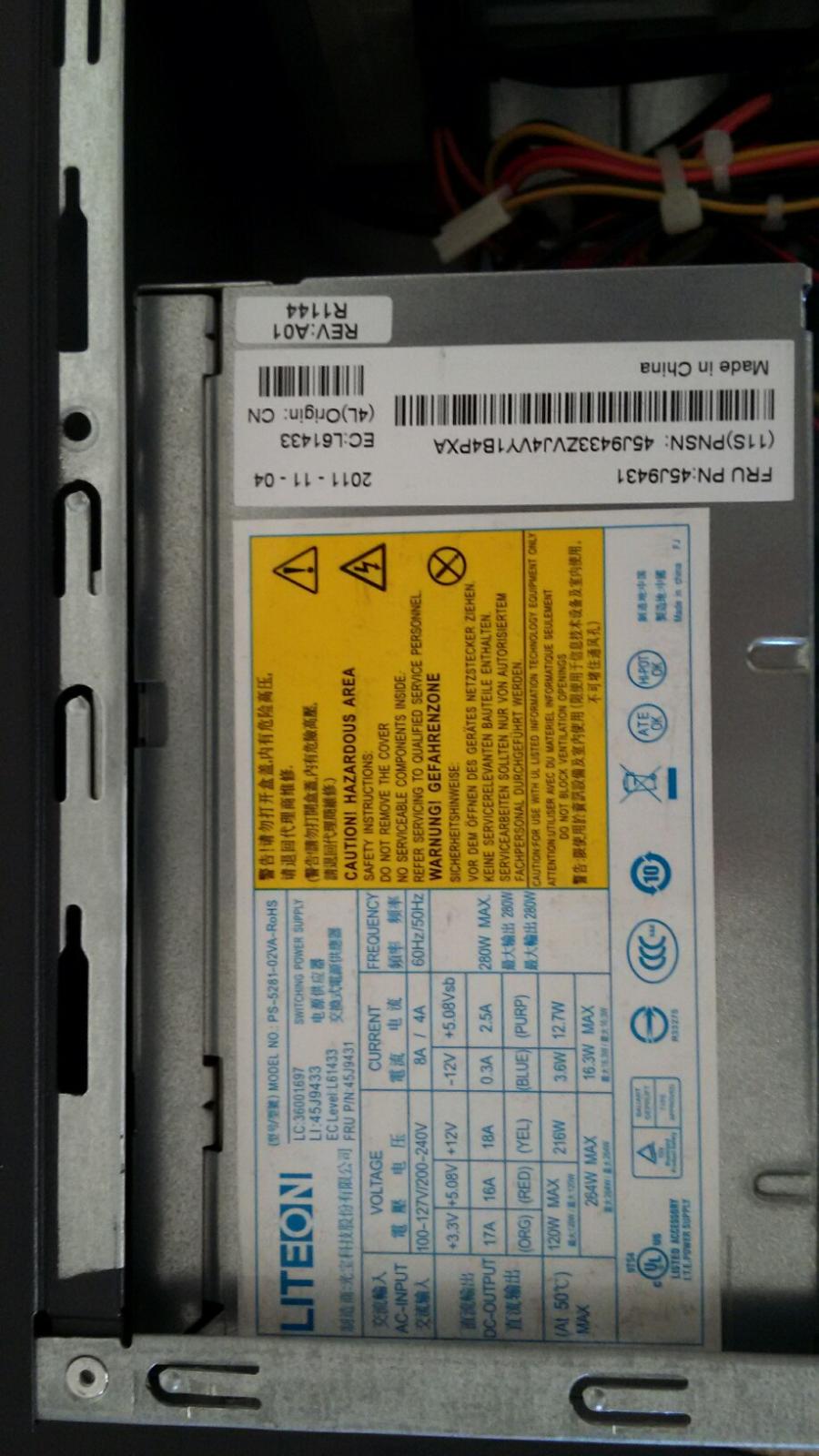

Hallo Leute, danke nochmal für eure Hilfe. Hab jetzt die Z240 Workstation bei mir stehen.
Hier ein Foto vom Netzteil Sticker. Jetzt ist halt wie gesagt die Frage welche Graka ich max. reinbekomme. 1080er möglich? Bin kein Freund von einfach mal bestellen ausprobieren und dann zurückschicken, deswegen würd ichs soweit wie möglich vorher abklären wollen.
Edit: Achja, vorhanden ist nur 1x 6Pin für die Graka, aber da würd ich mir einen Adapter auf 8pin holen
z.B. https://www.amazon.de/gp/product/B00FOQW2GA/ref=ya_st_dp_summary
Falls es wen interessiert - GTX 1080 Founders Edition @ 400W Netzteil wie oben geschrieben, scheint gut zu klappen (mit einem 1x6 auf 8Pin Adatper)
Furmark + Prime95 laufen seit ~1h und mein Messgerät (Brennenstuhl Primera-Line PM231E) zeigt 270-280W Verbrauch an. Denke das ist selbst auf Dauer inkl. Alterung des Netzteils kalkuliert genug für einen stabilen Betrieb.
Danke für eure Hilfe!
