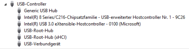

Im Gerätemanager eifach alles was "USB Host" oder ähnlich heißt, deinstallieren.
Hier die Liste, was davon soll ich genau deinstallieren oder einfach mal alles?
Würde alles deinstallieren. Es kann sein, dass du die USB 3 Treiber dann extra laden musst.
