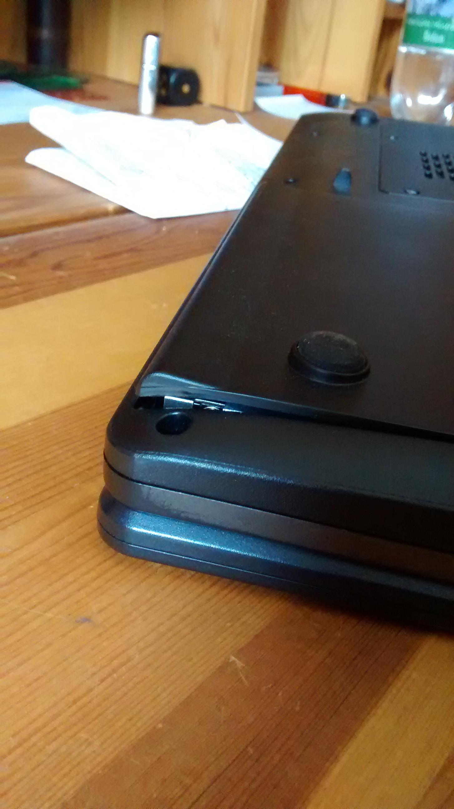

Guten Tag,
ich habe neulich mir in ebay ein neues Notebook mit der Bezeichnung "Packard Bell Easynote SJ51" gebraucht gekauft. Ein Manko gab es bei dem Kauf die Festplatte wurde aus irgendeinem Grund ausgebaut, was eigentlich nicht sinnvoll meineserachtens ist, aber war mir auch egal. Aufgrunddessen das ich für jemand anderen, dessen Notebook (Medion MD 96970 Model: WIM2220) neulich ausgefallen ist den neuen Laptop herrichten möchten, habe ich die Festplatte von diesem ausgebaut und wollte diese ins PB einstecken.
Das Problem nun ist, das Packard Bell-Gehäuse ist am Rand sehr abgeflacht und die Festplatte, die von den Anschlüssen her passt schaut am Ende ein bisschen herraus. IMG_20150107_124503841.jpg
Meine Frage ist eigentlich nur, wie kann ich das Problem lösen? Gibt es deutlich flachere Notebookfestplatten oder welche mir einer Abflachung zum Ende hin? Oder kann ich mit der Aktuellen Festplatte sogar irgendwie das Problem lösen?
2,5"-Festplatten gibt es meines Wissens mit 7, 9,5 und 12mm. Die 9,5mm passen eigentlich überall rein (Solange kein SuperSlim Ultrabook).
Für 2,5" gibts sogar noch weitere Höhen.
19mm
17mm
12,5mm
9,5mm
7mm
Manche Notebookplatten hängen in einen sogenannten einbaurahmen.
Vom Bild her schaut es fast so aus.
Sollte dies der Fall sein,mach ihn ab,dann sollte sie passen.
Sieht für mich so aus, als wenn der Einbaurahmen und nicht die Festplatte an sich schuld daran wäre. Also ggf. einen anderen Einbaurahmen verwenden.
edit: zu langsam.. :mad:
Also die Festplattenhöhe mit einem Messchieber herausfinden okay gut. 9,5mm es handelt sich um eine WD Scorpio 320 GB aber ist denke ich nicht so wichtig. Ich hatte eine Lasche dran, die ich abgezwickt habe, da dies eine Ziehhilfe im alten Notebook war. Nun ja und aufgrunddessen hab ich das Problem gelöst, da es einfach ein bisschen nach oben ragte. Vielen dank wegen der Notebookhöhe. :)
