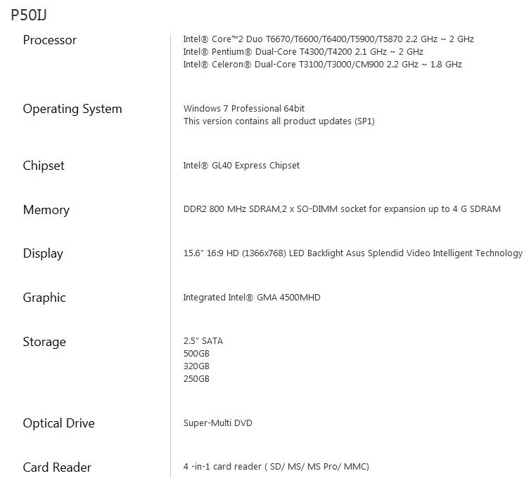

Paar Daten zum System:
CPU T4500 mit 2,3 GHz, 6GB Ram, Win 7 64bit
Link zu Asus: http://www.asus.com/Commercial_Notebook/P50IJ/specifications/
CPU-Z Report TXT: Anhang anzeigen PC.txt

Edit: Dein Asus hat einen GL40-Chipsatz, der SATAII liefert, ergo 300mb/s.

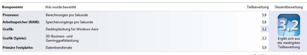

Nun habe ich das Ergebnis. Win 7 64 bootet schneller. Aber beim surfen habe ich keine merklichen Unterschiede. Für die Windows Leistungsbewertung ist Angabe für die primäre Festplatte von 5,9 auf 7,8 gestiegen.

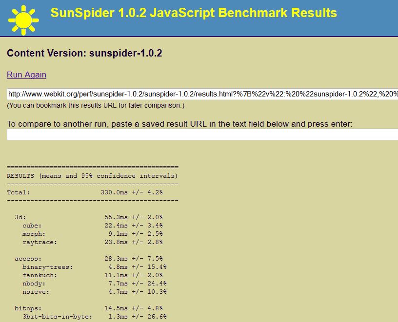

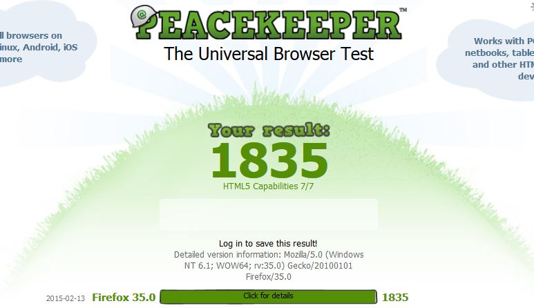

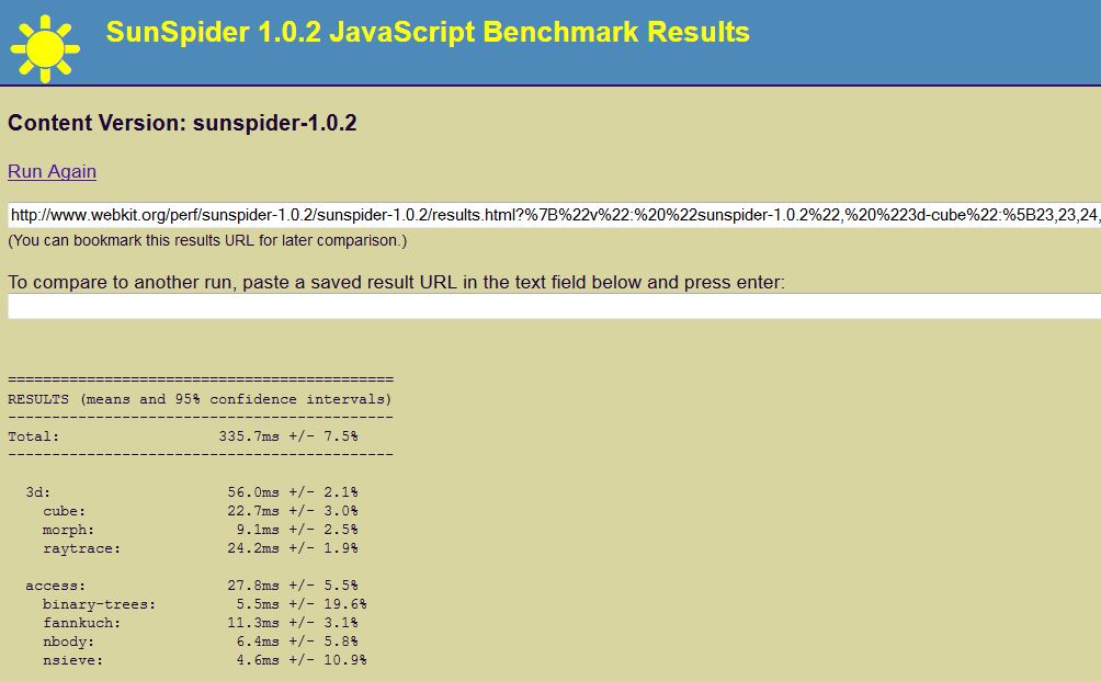

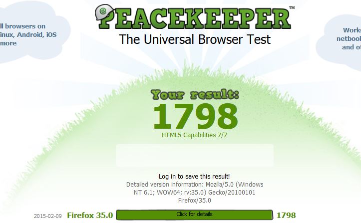

Hier sind noch zwei kleine Benchmarks für das surfen. Der Unterschied ist marginal. Kann also gut sein, das die CPU limitiert, auch beim Surfen im Netz. Insgesamt sicherlich eine Leistungssteigerung, aber nicht den Aufpreis wert.
Ich wollte euch nur kurz über das Ergebnis informieren, bzw. euch daran teilhaben lassen. :)
Peacekeeper with HDD.JPGPeacekeeper with SSD.JPGSunspider with HDD.JPGSunspider with SSD.JPG
