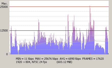

Das mit dem Faktor 2 hast du dir nur ausgedacht, in Wirklichkeit sind die Schwankungen der Bitrate sogar viel höher als bei der original-DVD und werden mit h.265 auch noch größer (die durchschnittliche Bitrate geht zwar tendenziell runter, aber die I-Frames brauchen auch weiterhin viel Platz)
Einem Film (den man legal und unkomprimiert herunterladen kann) habe ich mit CRF 18 encoded.
Die Bitrate ist im Schnitt 5065 kbps. Minimal 13 kbps und maximal 127836 kbps -> Faktor 9833,5
Aber auch "normale" Clips kommen über 2000:
Wenn man sich jetzt vorstellt die "Spitzen" über 7000 wegzuschneiden sieht man, wie viele Szenen das negativ beeinflussen würde.

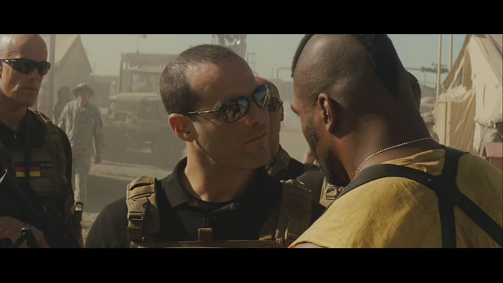

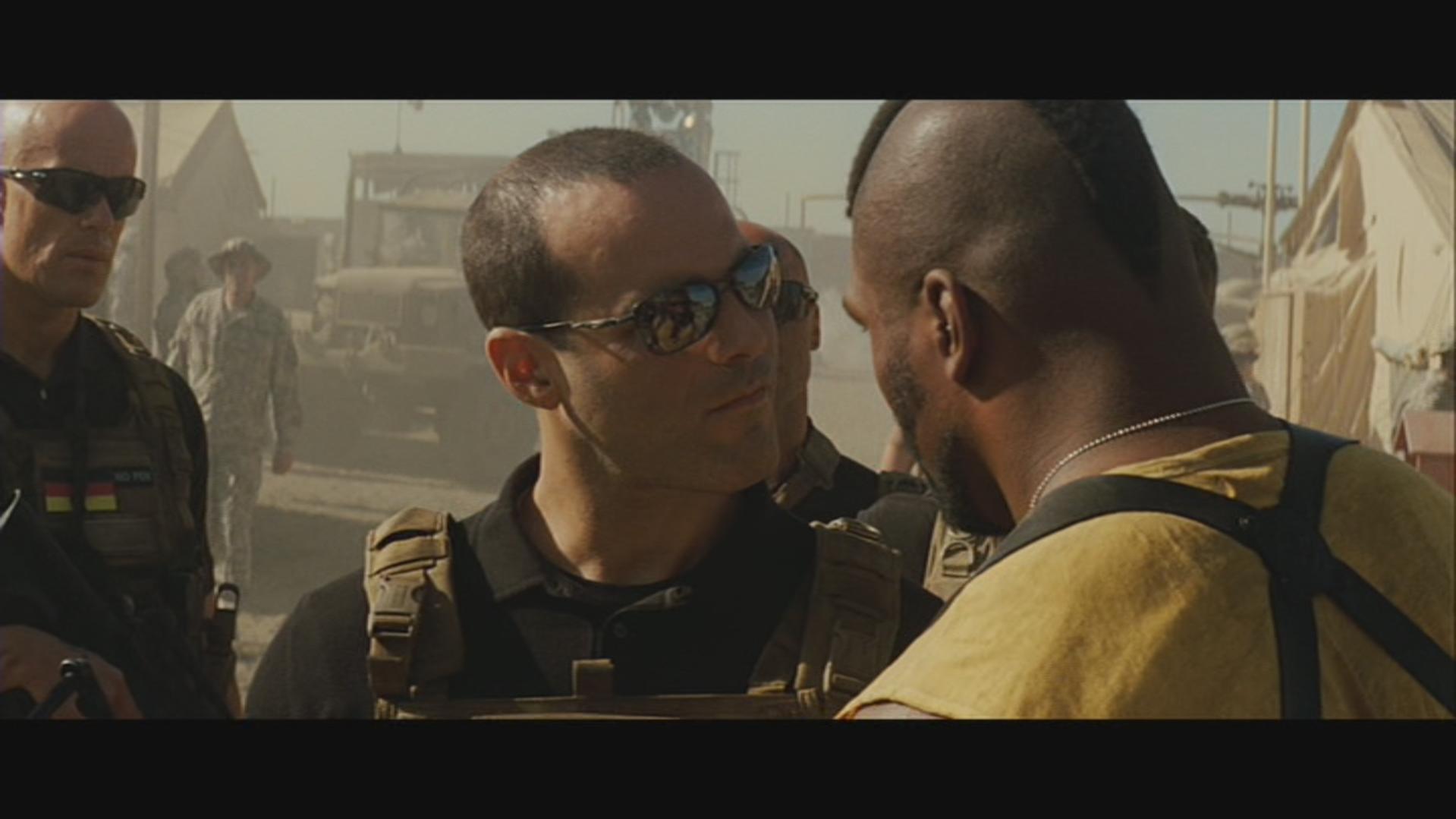

makiyt schrieb:
Hier ein Beispiel, wie man MPG2 auf h265 eindampfen kann:
MPG2 Quellbitrate: 7 Mbit
h265 Bitrate: 2Mbit
Generell mache ich es so, einfach mal eine kleine Sequenz rendern, im VLC anschauen, Screenshot machen (identisches frame auswählen) und übereinanderlegen.
Bei h264 macht sich zu geringe Bitrate durch Klötzchenartefakte bemerkbar, bei h265 durch verwaschene Texturen.
Die verwaschenen Texturen fallen einem nicht so schnell auf wie die die Klötzchenartefakte, können die Bildqualität aber auch genauso verringern.
Also nur weil auf deinem H265 Bild keine Klötzchen zu sehen sind bedeutet das nicht, dass die Qualität gut ist.
Die Haut und Kleidungstexturen sind nämlich schon sichtbar unschärfer (Hals von der rechten Person, Gesicht und schwarzer Pulli von der mittleren Person) das dürfte in ruhigen Szenen auch zu sehen sein wenn man nicht speziell drauf achtet.
