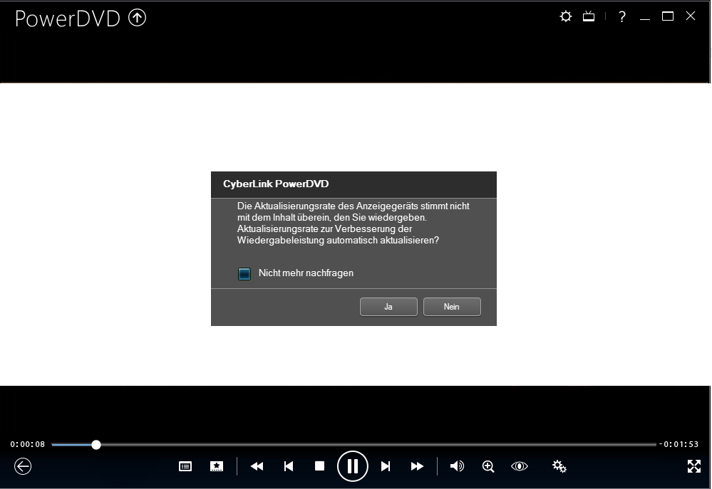

Eventuell kannst Du dein Problem auch damit beheben:
Falls diese Meldung nicht erscheint, kann man in den allgemeinen Optionen einstellen:
"Nicht mehr nachfragen" Dialogfeld - zurücksetzen
Bei einer Bluray funktioniert dies aber glaub ich nicht.
Die Meldung hatte ich bisher nur bei DVD, bei Filmdateien funktioniert das nicht, kommt nur eine Meldung das HD erkannt wurde und TrueTheatre und Deinterlacing ausgeschaltet werden sollten. Hilft aber auch nichts.
