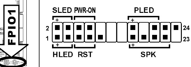

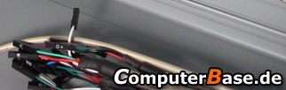

Neues Gehäuse: aufpassen, wie die Frontanschlüsse wie Anschalter und LEDs angeschlossen sind. Häufig trift man da eine eigene Lösung an, die nicht auf normale Gehäuse so einfach umsetzbar ist (firmeneigener Kombostecker).
Jedes Teil hat seinen eigenen Stecker: Powerknopf, Resetknopf, LEDs meist 2-polig, Speaker auch 2-polig, aber 4-polig breit. Die werden dann einzeln an die entsprechende Anschlußsammlung auf das Mainboard gesteckt. Genau hier sitzt dann bei Medion, Dell & Co. eine eigene Steckerlösung, die nur zu den eigenen Gehäusen paßt.

DSCN0018.JPGAlso bei mir siehts so aus
(Das ist der Stecker für die Power LED
Der Andere sieht genauso aus)
Passt das im neuen Gehäuse?
Du kannst dich grob am 2. Bild orientieren, so ähnlich sieht es auf den meisten Boards aus und entsprechend sind die Stecker am Gehäuse. Dein Stecker schaut prinzipiell erstmal passend aus, auch wenn in meinem Schema die Power-LED schonmal 3-polig breit ist (sicher, es ist nicht der Power SWitch?)...
Sicher, den es steht power led drauf :-)
Der Andere ist mit ATX SW beschriftet und das Kabel führt direkt zu Powerknopf
Werde wohl im neuen Gehäuse ausprobieren müssen, wo der "Reseteingang" am MB ist,
denn bei Aldipcs gibt es keine Handbücher und im Standartgehäuse keinen Resetknopf
Ach nee muss ich nicht ausprobieren, da auf MB ganz klein aufgedruckt
