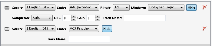

Die .mkv die ich mit Handbrake erzeuge enthält eine AAC (320kb/s DPL2) und eine AC3 Passthrough Tonspur. Beide können vom TV abgespielt werden.

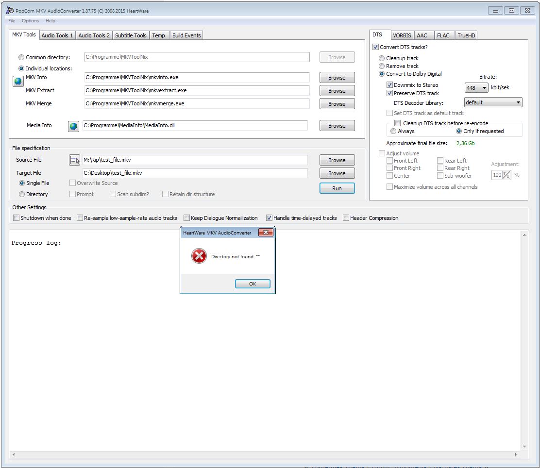

Ich versuche es gerade mit PopCorn. Aber immer wenn ich auf Run klicke, bekomme ich die Nachricht "Directory not found"...
Hier das Setup und der Error:
Weiß jemand was das sein könnte?

c:\Desktop? Gibts den Ordner?
Die Externen Tools hast du geladen?
Und den haken bei "Downmix to Stereo" solltest du vielleicht raus machen. Ausser das ist bereits Stereo Source
Aber was soll das für MKV Datei von Bluray sein, die so klein ist?
Ja, definitiv.
Ja.
Wenn ich ihn raus nehme, kommt die Meldung immer noch.
Ich hätte ihn eigentlich auch ganz gern drin.
Mit Handbrake erstelle ich meistens eine "AC3 Passthrough" und eine "ACC Dolby Pro Logic II" Tonspur. Damit bekomme ich eine Hochwertige Surround Tonspur, die vom jedem Device nach eigenen Wünschen encoded werden kann (wenn es das unterstützt) und eine komprimierte ACC Stereo Tonspur als Fallback für Devices die mit AC3 passthrough nichts anfagen können. Mein TV kann beides abspielen.
Darum habe ich "Preserve DTS track" und "Downmix Stereo" angestellt.
"Preserve DTS track" als "Passtrhough" alternative und "Downmix Stereo" für z.B. meinen TV.

Ich musste noch einen weiteren Decoder hinzufügen (Aften). Habe ich leider übersehen. Jetzt convertiert er.
