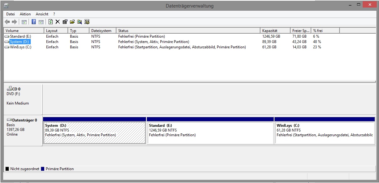

ich hab mir irgendwann mal Win 8.1 als Zweitsystem installiert und möchte nun Vista (welches als erstes installiert war) löschen.
Wie stelle ich das genau an?
Soweit ich weiß sollte ich ja nicht einfach die Vista-Partition formatieren, weil es dann Probleme gibt. Ich hab schonmal im Internet gesucht und da wurde VistabootPro empfohlen: Dort das entsprechende Betriebssystem markieren und löschen. Danach soll man die entsprechende Partition dann einfach formatieren können. Ich bin da aber noch skeptisch. Auch weiß ich nicht, auf welcher Partition sich der Bootmanager eigentlich befindet.
Hier ein Screenshot der Windows Datenträgerverwaltung. Vista befindet sich auf D, 8.1 auf C.
Es handelt sich um Win 8.1 (x64) und Vista (x86)
-ace

Der Bootmanager befindet sich auf D:, wenn du die Partition löschst, bootet auch dein Win 8 nicht mehr.

Außerdem handelt es dabei um eine einzige physikalische Festplatte mit mehreren Partitionen.

Deine ganze Festplattenaufteilung ist extrem ungünstig, weil dein Windows 8.1 auf dem langsamsten Teil der HDD (ganz innen) liegt. Das OS gehört dorthin, wo jetzt dein Vista liegt.
