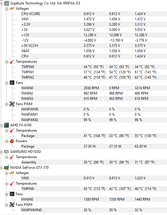

Was meinst du mit loggen?
So, nachdem ich mein PC etwas gereinigt habe, stürtz der nicht mehr ab, sondern freezt einfach ^^.
Habe dieses Programm verwendet, aber hab jetzt ne Textdatei mit dem Namen "Log" aber das einzige was da zu sehen ist sind irgendwelche Zahlen und das Datum. (Datum und Uhrzeit sind auch permanent falsch an meinem PC bzw. ändern sich selbstständig)
Habe dieses Problem schon länger und ich hoffe, dass hier welche sind, die mir helfen können eine Lösung zu finden.
