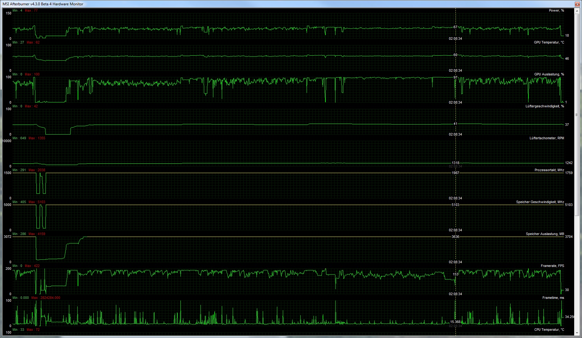

Mir sind vorhin komische Frametimes bei GTA5 aufgefallen. Was ist da los? Was soll das? Ich bin mehrmals die gleiche Stuntmap gefahren und hatte mit MSAA GPU-Limit und gute Frametimes. Mit MSAA aus war das GPU-Limit weg, die FPS waren höher, aber auch die Frametimes waren total mies. Hat dann quasi geruckelt. Für so ein Erlebnis kann ich auch meine 470 in den Rechner stopfen und den RAM voll laufen lassen.
Falls du immer noch Win 7 hast, dann liegt es daran.

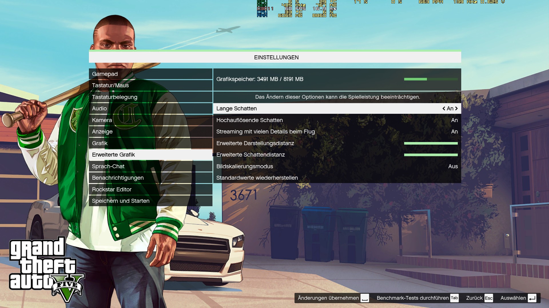

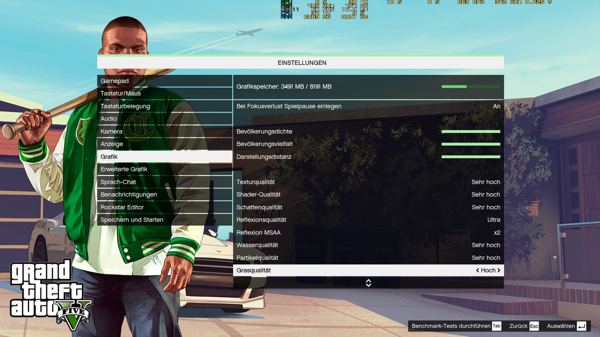

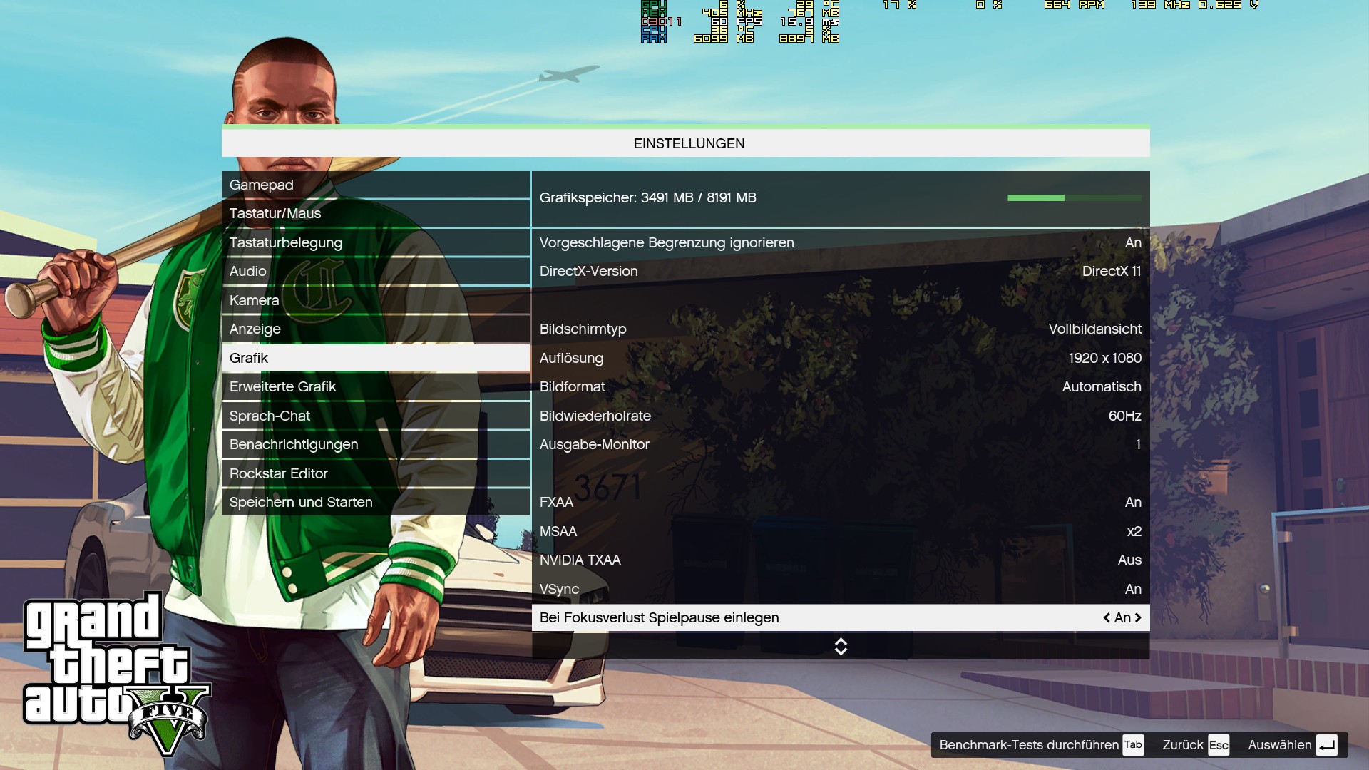

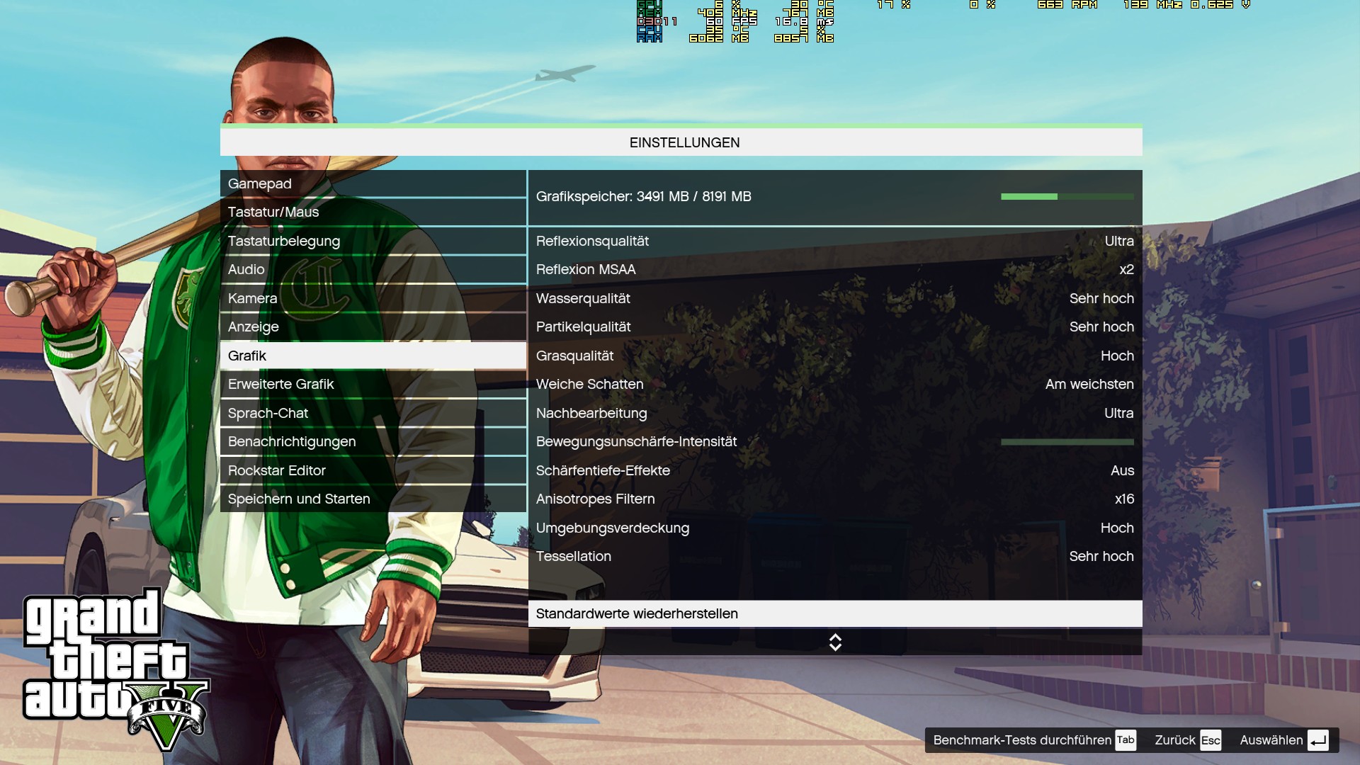

GTA5_2018_01_03_18_47_47_774.jpgGTA5_2018_01_03_18_48_01_788.jpgGTA5_2018_01_03_18_48_13_538.jpgGTA5_2018_01_03_18_48_37_338.jpg
Ich bezweifle, dass du mit genau diesen Einstellungen konstant 60FPS oder mehr haben wirst, wenn du auf dem Walk of Fame Richtung Eclipse Tower fährst oder 20m über dem Boden fliegst. Das ist einer der Stellen bei GTA Online, wo die FPS droppen. Diese Einstellungen hatten immer die Drops, so 80 rum und dann auf die 45 oder 41, nervte. CPU-Limit und langsamer 1600-RAM. Nun geht es nur auf ungefähr 61. Dabei läuft der 8700K auf 4,3GHz All-Core-Boost bei diesem Spiel und der 3200-RAM ist der "schlechtere" Singlerank-Speicher (bei diesen Ripjaws mit der Nummer "......GVKB" gibt es beide Varianten).
