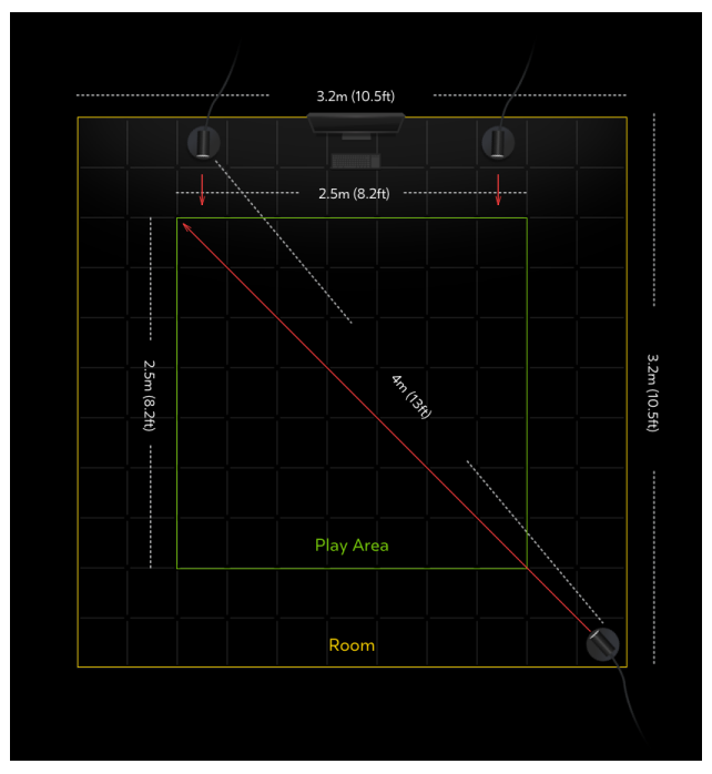

Aktuell habe ich noch Probleme beim Tracking, auch beim Headset und inbesondere mit den Controllern. Gerade beim sculpten in Medium driften sie mir je nach Körperdrehung zu oft davon. Wirklich sicher fühlt es sich auch nicht an bei 360° Drehung im Raum. Es schwimmt immer ein wenig und zittert. Wie sieht dein Setup aus Blaexe? Wo stehen die Kameras und auf welcher Höhe? Vielen Dank :).
Also ich nutze auch 360° mit 2 Sensoren. Habe einen vorne links und einen anderen Sensor hinten rechts. Die Sensoren stehen also sich also schräg gegenüber. Damit habe ich in RoboRecall keine Probleme auch Doom3 VR Mod läuft super.

Optimal ist meins auch nicht, aber ich hatte bis jetzt kein Verlangen danach die Sensoren z.B. an der Wand zu befestigen. Ich habe 2 Sensoren von vorne und einen Quasi von hinten rechts. Ähnlich wie bei der Oculus-Empfehlung...nur nicht so perfekt aufgestellt.
Die Erfahrungen der Community haben aber gezeigt, dass 3 Sensoren um je 120° versetzt besser funktionieren.
aHR0cDovL21lZGlhLmJlc3RvZm1pY3JvLmNvbS8yLzQvNjMzODIwL29yaWdpbmFsL3Jvb20tc2NhbGUtcGxheS1zcGFjZS5Q.png
Wichtig ist es auf jeden Fall die Sensoren hoch anzubringen und nach unten zu richten. Ist aber bei Vive und Rift gleich.
