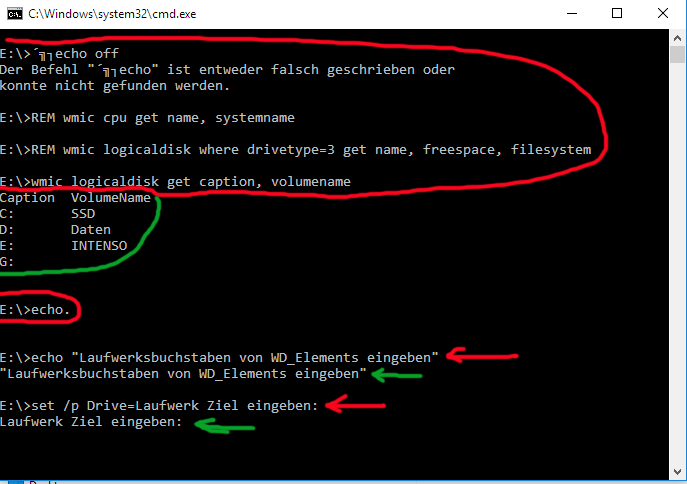

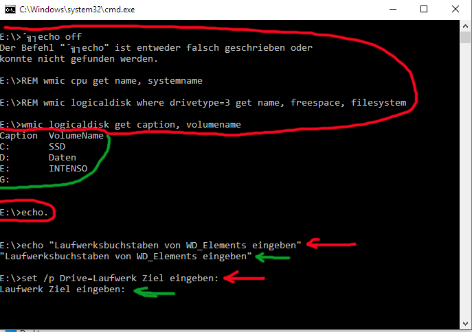

ist es möglich die rot markierten Ausgaben zu unterdrücken?
Sodass nur die grünen Ausgaben sichtbar bleiben.
Ich weiß nicht wie.
echo off/on ist egal
REM ist egal

Du hast das Skript wohl als UTF-8 gespeichert, deshalb funktioniert das echo off am Anfang nicht. Speichere das mal mittels "Speichern unter" als 'ANSI'. Wenn du in die erste Zeile @ECHO OFF schreibst, wird auch der echo off Befehl nicht angezeigt.
vielen lieben Dank, dass hat geholfen. :)

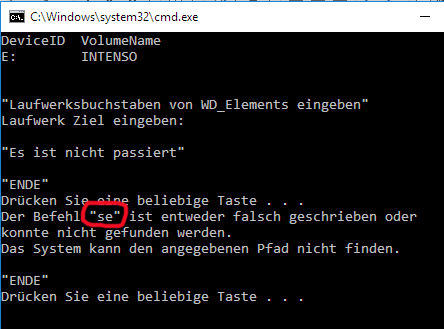

jetzt gibt es leider ein neues Problem.
Der Befehl Pause wird anscheinend angemeckert und danach wird die .bat Datei eigenmächtig verändert. Ist kein Witz. Mein OS ist Win10 Pro, falls das wichtig ist.

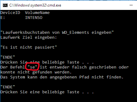

nach Ausführung total versaut, dass muss der vorm ausführen machen, sonst wäre das Ende nicht doppelt, total konfus. Wo liegt das Problem?

Ursache war der Stick, der hatte eine Macke, direkt beim speichern wurde die Datei verfälscht. Neu formatiert, jetzt klappt alles.
