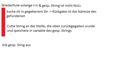

Deine Gedankengaenge sind soweit richtig. Zum Stringmatching hat ein Vorposter ja schon Knuth-Morris-Pratt empfohlen. Mir fiele dazu noch Boyer-Moore ein.
Ansonsten:
1. Funktion Schreiben, die Index eines Substrings in einem String zurueckgibt
2. Index wegspeichern, Counter der Anzahl deiner Matches inkrementieren
3. Funktion StringMatch nochmals aufrufen, aber mit nem String an der Stelle d. vorherig gefundenen Index' abgeschnitten
4. Solange wiederholen, bis n Durchlaeufe erfolgreich waren oder der Suchstring leer ist
5. Sonderfaelle beachten (z.B. gesuchter String nicht enthalten, weniger als n Vorkommen; Genau auf die Arraygrenzen achten (seg. fault laesst gruessen))
