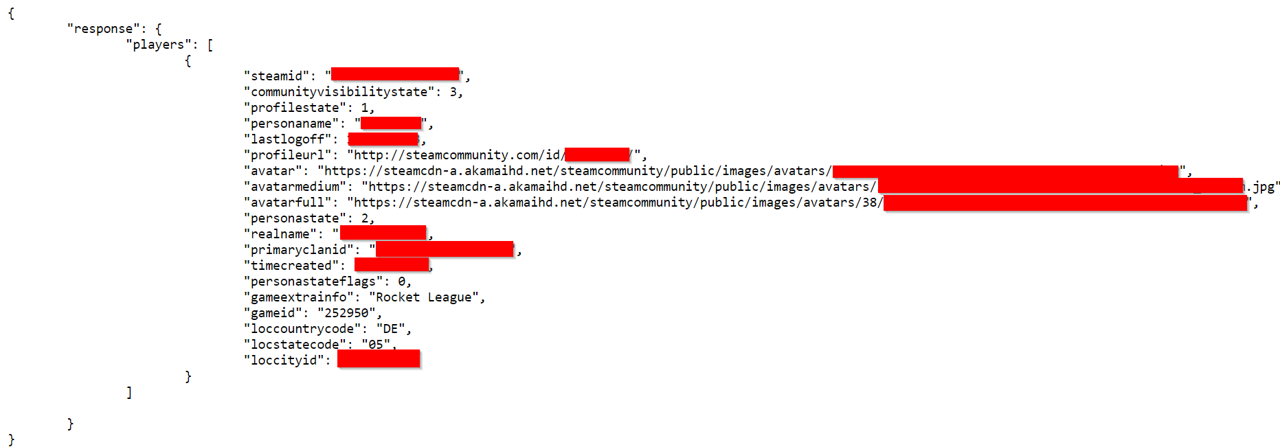

Hallo nochmal. bei einem script von mir frage ich Daten aus der steam-api aus (die sieht so aus:
Ist es möglich, dass das immer alle paar Sekunden geschieht, nicht immer durch F5, damit der Wert auf der website immer aktuell ist? wenn ja wie?
