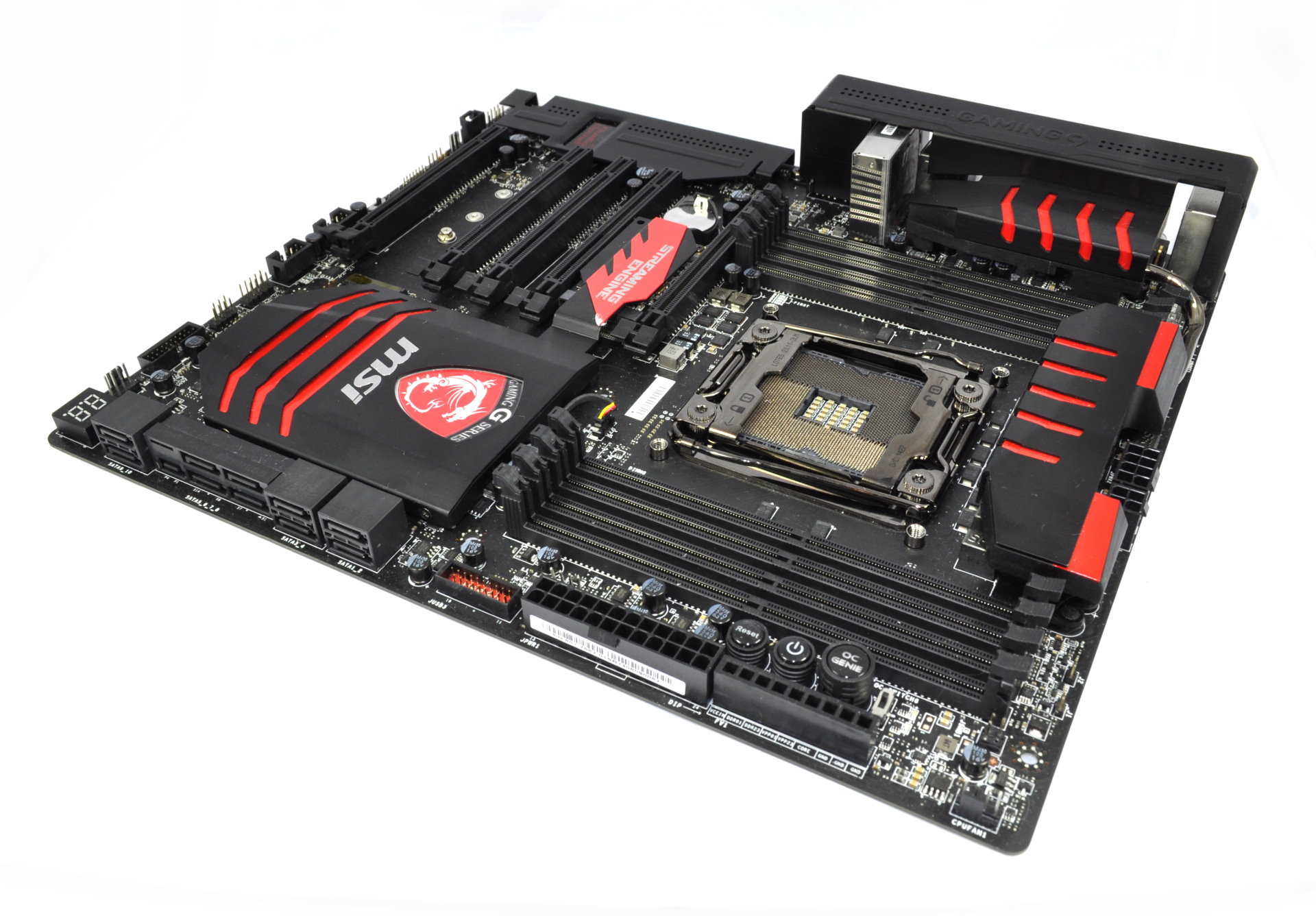

Folgendes Problem und frage habe ich,
bei den Meisten mainboards wie auch meines
Beispiel Bild ( Nicht m ein Mainboard )
gehen die Sata Anschlüsse nach Rechts raus.
Aber wie kann ich hier die Kabel richtig Anschließen, so das diese dann direkt im daran liegenen Gummi Durchführung passen und auch sich so behaupt rein lassen.
Ich habe dafür 3 90c stecker Sata und 3 Normale. so das ich die Unteren Buchsen dann mit den 90c steckern mache, das das Kabel so direkt durch die Gummi Durchführung. Aber meist knickt das kabel hier schon, weil die Durchführung meist mehre Millimeter von der Buchse weg sind.
Die andern 3 Stecker mache ich dann in den Oberen Buchen dran und schaffe es gerade so durch die Durchführung,
problem auf der Rückseite ist dann wenn ich die Kabel verlegen will so das sie gerade sind. Kicken diese. Oder knicken direkt am Anschluss.
Kennt jemand das Problem ? Und weiß eine Lösung.

Sollte normalerweise problemlos gehen - einfach die SATA Kabel alsbald zusammennehmen (mit einem Kabelbinder) und dann so führen und nicht einzeln - dann ist das recht robust und sollte bei den meisten Gehäuse kein Problem sein.
Es gibt auch SATA Kabel mit 90 Grad Winkelstecker, die werden aber in deinem Fall vermutlich nicht gehen beim Mainboard da noch ein wenig Platine raussteht (zumindestens meine Erfahrung nach passen die 90 Grad Winkel dann besser bei den Endgeräten).

Ansonsten noch eine Möglichkeit: leg die SATA Kabel vornerum wenn du kein Fenster drin hast und Optik damit vernachlässigbar ist. Auf den Luftstrom hat das keine-kaum Auswirkungen.
Wenn das Gehäuse nicht dran Schuld ist wo und wie groß die Kabeldurchführungen sind und somit entweder ein Winkelstecker klaglos durchpasst bzw der Abstand größer ist und ein ungewinkelter besser geeignet ist, dann wird dir nichts andres übrig bleiben als ein anderes Mainboard zu kaufen mit SATA nach vorne weg statt nach rechts raus. Jemand mit 12 Gehäusen hat evtl. doch auch mehrere Mainboards?
