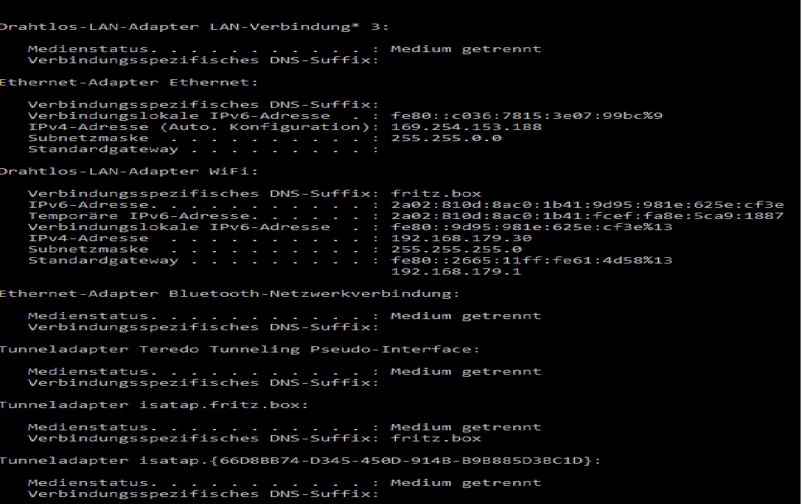

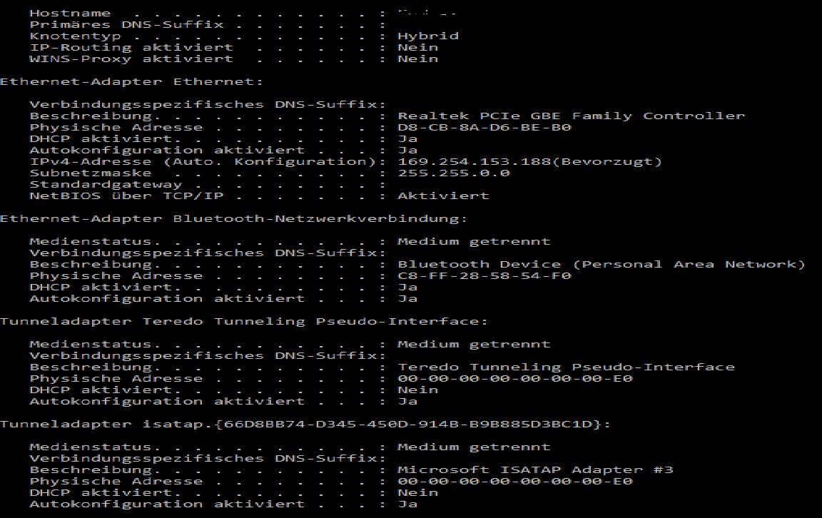

Mache einen Screenshot von IPCONFIG /ALL ohne WLAN Adapter.

Hier bitteschön. Hoffe das Hilft :(

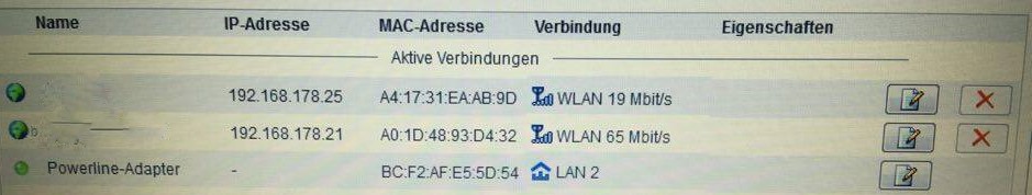

Schaue in den Router, ob da der LAN Anschluß belegt ist. Ggfls schreibt die Fritzbox auch was ins Log.

miac schrieb:
Schalte die Firewall und Sicherheitsuiten ggfls ab.
AntiVir Programm hab ich keins, das mit der Firewall hab ich gemacht, hat allerdings nichts gebracht.
Hängt ein bißchen von der Box ab.
Normalerweise schon auf dem Begrüßungsbild nach dem Log In.
Sonst in den Heimnetzeinstellungen.
Eventuell mußt Du die Ansicht auf "Erweitert" stellen.
Wie genau schaut das was ich suche denn aus? :) Ich bin in den Bereichen nicht so bewandert.
Ich weiß nur dass ich auf fritz.box an meine Routerinstellungen komme. Aber nicht wo ich was finde :S

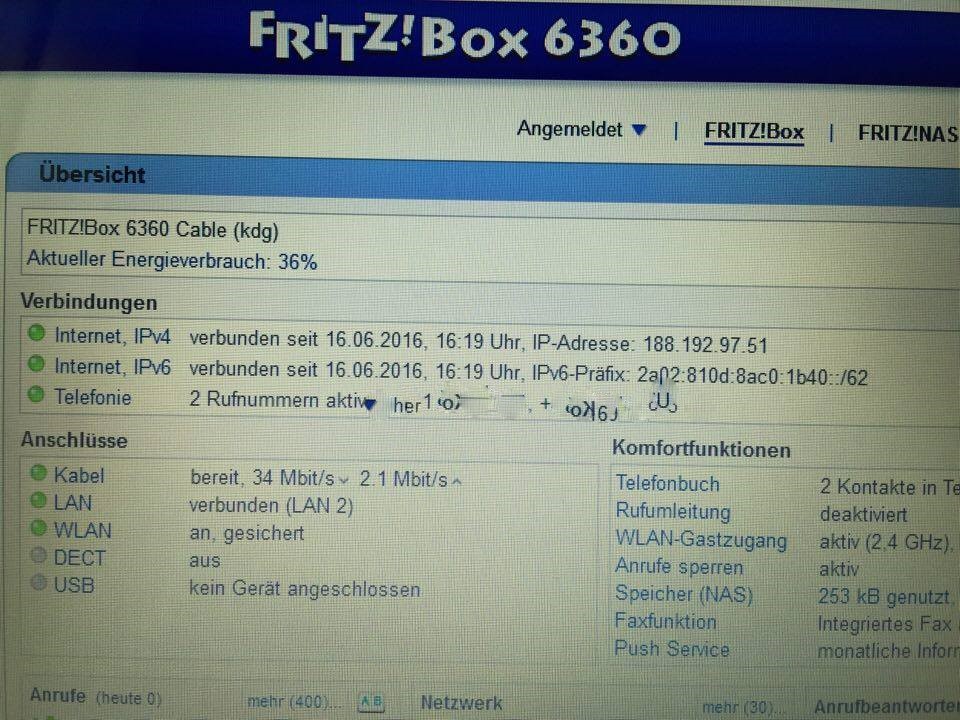

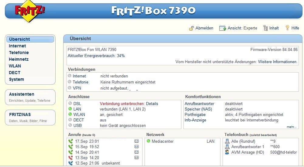

WEnn Du dich einloggst kommt z.B. dies Bild:
Da steht oben LAN verbunden (LAN 1, LAN 2)
Auf LAN kannst Du klicken und kommst auf die Geräte.
