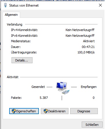

Nicht Identifiziertes Netzwerk Windows 10 LAN
Na toll,
das mit dem Powerline Adapter hättest Du irgendwann mal erwähnen sollen. Entweder sind die Adapter nicht gepaart (Anleitung durchsehen) oder die Leitungen sind so schlecht oder zu weit auseinander, daß die Adapter sich nicht sehen.
Schließ den Rechner mal direkt an die Fritzbox an ohne Powerline und guck ob es dann geht, wenn ja haben wir den Übeltäter.
miac schrieb:
Na toll,
Gepaart sind Sie, bis jetzt gab es ja keine Probleme damit.
Es kommt einfach nur nichts rein. Kann es wirklich nur an diesem Adapter liegen?
Das habe ich bevor ich mich an das Forum gewandt habe probiert gehabt. Leider war das auch ohne Erfolg.
Naja, dein Rechner bekommt keine IP zugewiesen. Deswegen ist der Adapter wahrscheinlich.
Wie schon vorgeschlagen wurde, baue deinen Rechner mal neben den Router auf. Dann wissen wir es genau.
Aber das habe ich bereits probiert gehabt. Leider hatte das auch nicht geklappt.
Und Du hast den direkt an den Router ohne Power Lan angeschlossen (WLAN ebenfalls deaktiviert)?
Wie sieht dann das Fritzbox Bild aus?
Ich hatte das Kabel direkt vom Router an den PC. Auf Fritz.box stand auf der Übersicht Seite der Name von meinem PC und da wo die IP steht war wieder nur ein ' - ' .
Wie mit dem Powerline nur dass statt Powerline mein PC-Name da stand.
