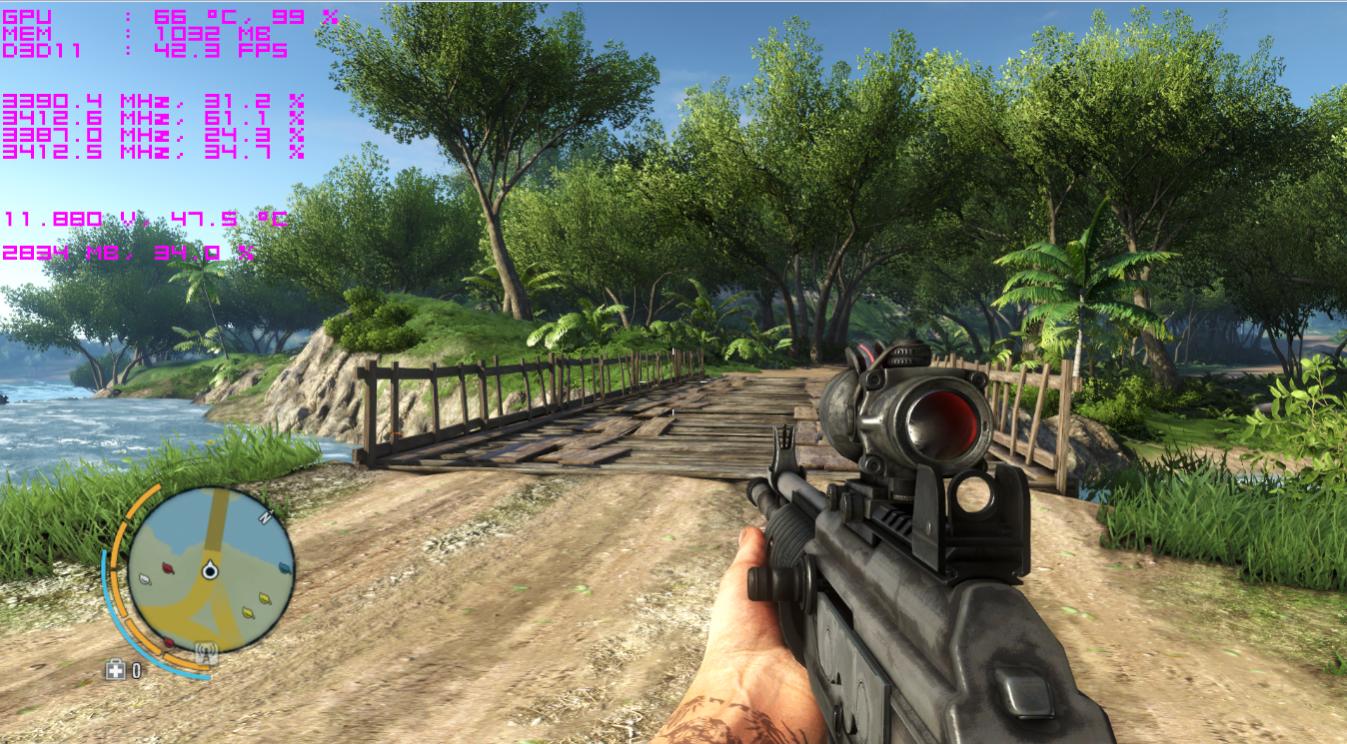

Mach mal ein Bild mit Daten zb :
Eventuell können wir daran einen fehler finden.
