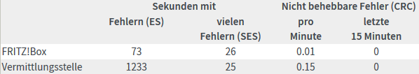

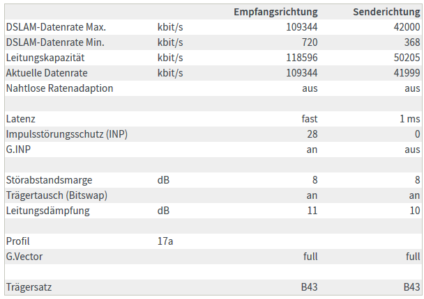

Die Telekom hat angeblich ein Problem ihrerseits ausgeschlossen, mir ist eben dies hier aufgefallen:
Ist das relevant oder gibt es vielleicht andere Daten, die ich noch angeben kann?

Die Fehler, die dort im Screenshot angezeigt werden, sind fast normal. Das hat aber nichts mit Deinen WLAN Problemen zu tun.
Abbrüche der DSL Verbindung hast Du keine, denn das würde im Ereignisprotokoll ersichtlich sein.
Wie ist hoch ist denn die DSL Bandbreite? Und wie gut der WLAN Empfang der angeschlossenen Geräte?

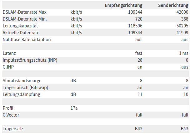

Wie ist hoch ist denn die DSL Bandbreite? Poste mal weitere Screenshots von allen DSL Details der Fritzbox.

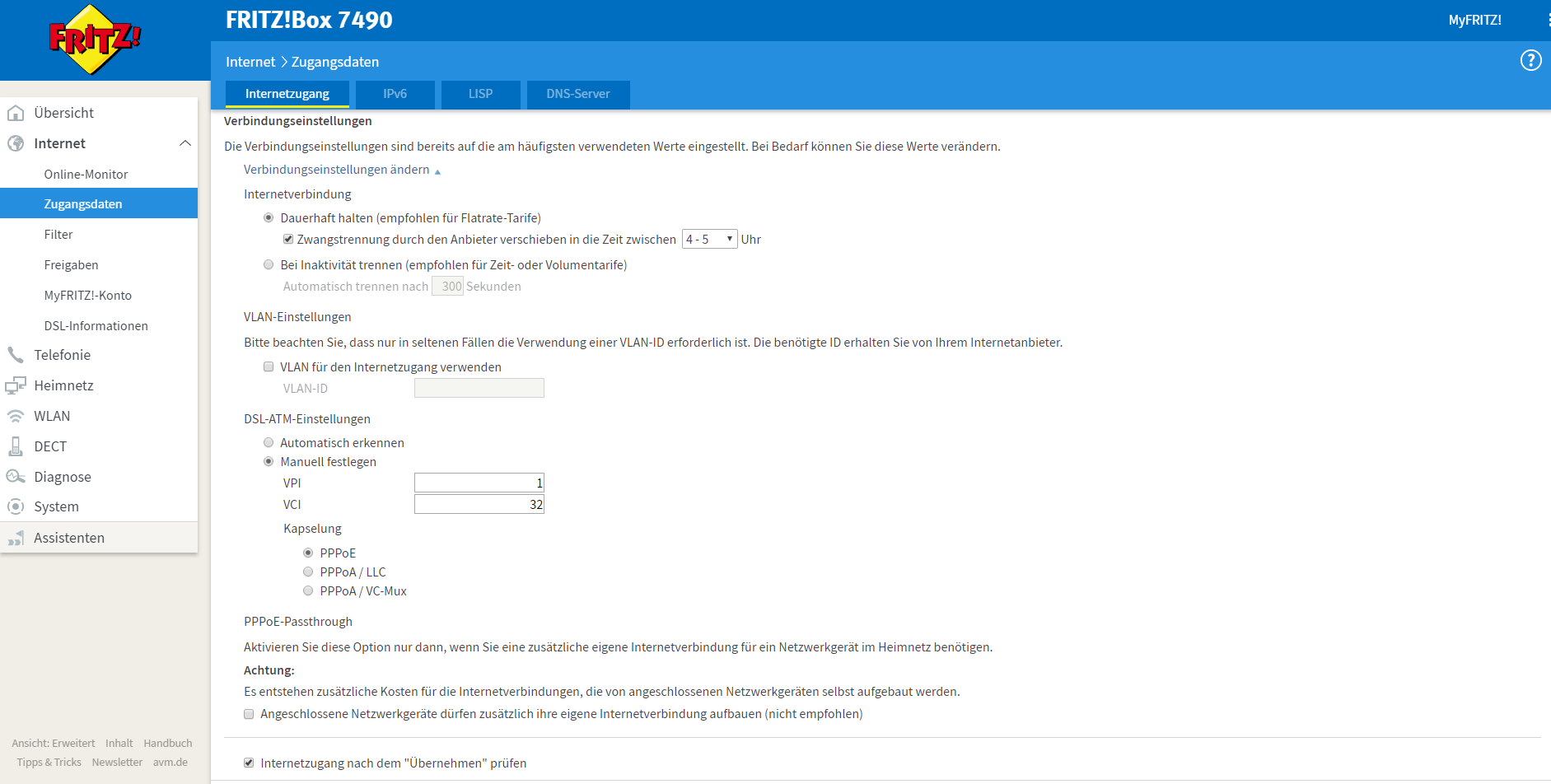

Evtl. im Router "FLAT-RATE" einstellen -
TESTEN -
Hab beide Haken rausgenommen, wo finde ich das "Flat-Rate"?

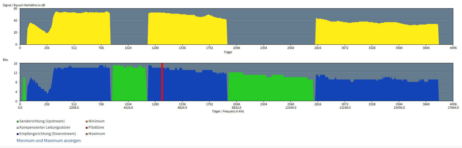

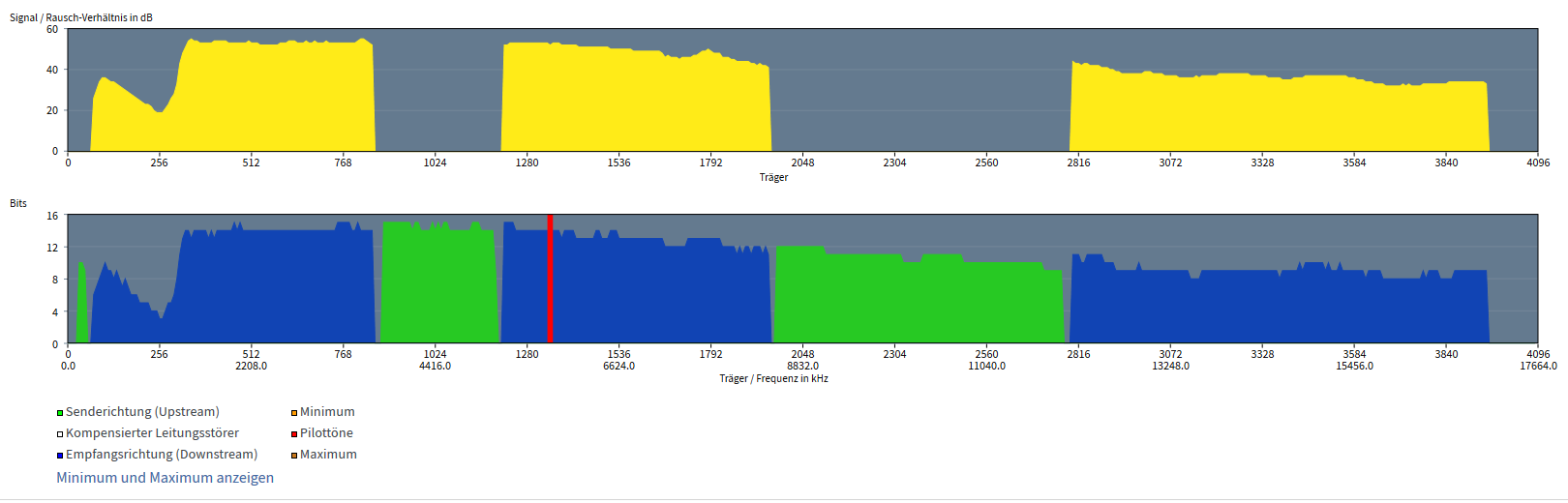

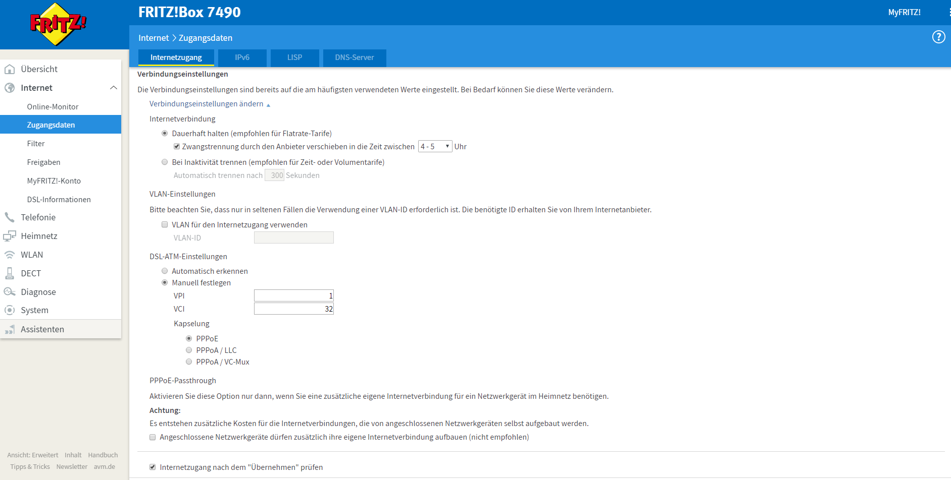

Hier die Screenshots:
Alles ok, keine DSL Störung vorhanden. Das Problem muß also am PC oder an Deinem Spieleserver liegen.
Es sollte jetzt OK sein - die Unterbrechungen sollten nicht mehr vorkommen -
es sei denn, in den Einstellungen vom Router (AVM) gibt es die Einstellung > "Flate-Rate" >
so bei mir - oder zeitlich limitierter Zugang - SIEHE Beschreibung zum AVM
