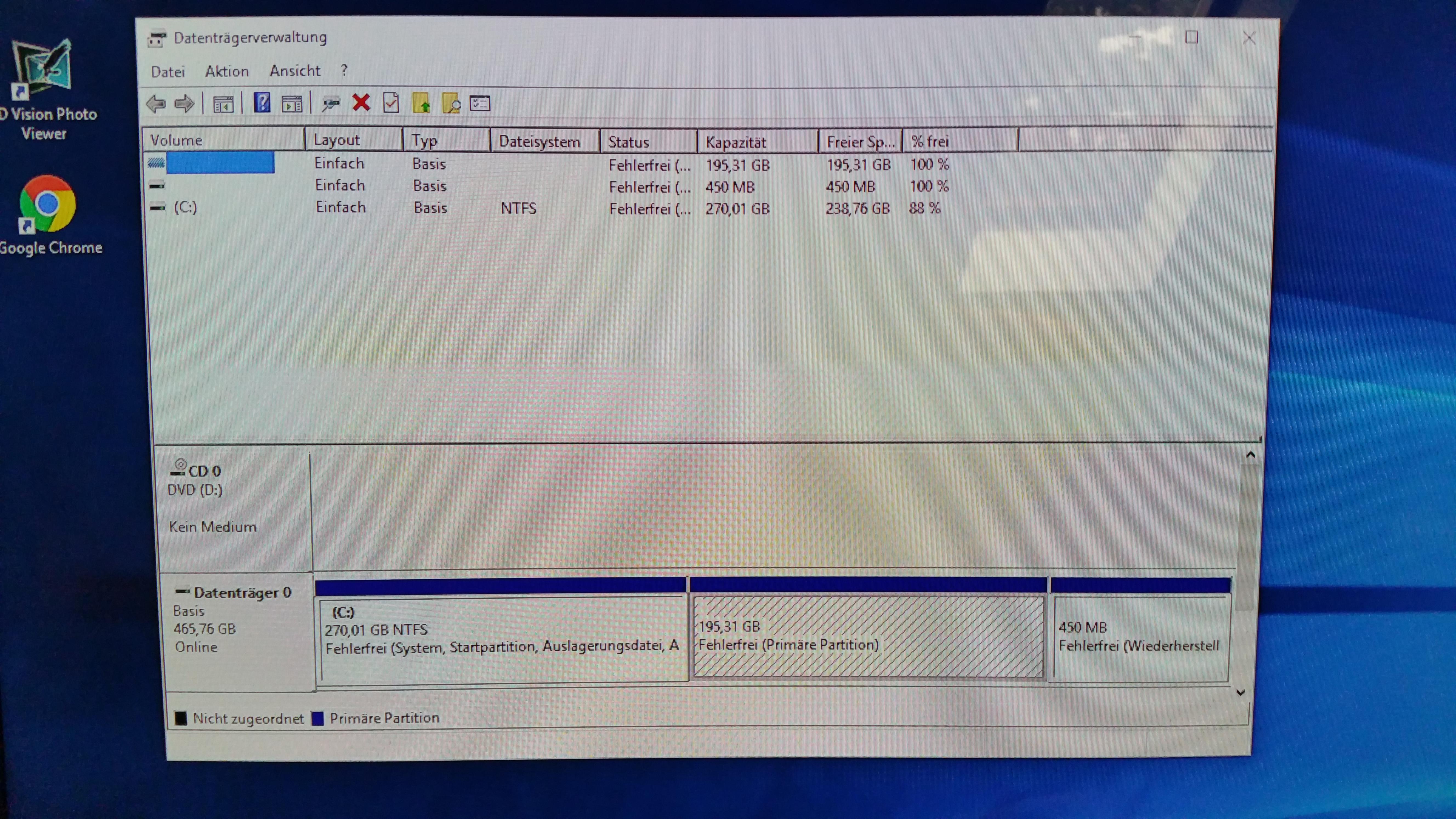

Dann liegts wahrscheinlich an der MBR/GPT-Geschichte, d.h. dein Windows ist als UEFI-Installation installiert worden und du bootest den Ubuntu-Installer im Legacy Modus oder umgekehrt. Boote mal dein Windows und poste einen Screenshot der Datenträgerverwaltung (so dass man alles sieht), dann sieht man in welchem Modus Windows installiert wurde.
P.S. Der PC hat kein UEFI!
Ja, ist eine MBR-Installation und wenn der PC kein UEFI hat, kann es auch nicht daran liegen. Warum der Ubuntu-Installer die Windows Installation dann nicht erkennt, weiß ich aber auch nicht. Vielleicht weil die 500MB system-reserviert-Partition nicht da ist, oder die Wiederherstellungspartition stört.
Wenns dir wirklich wichtig ist mit Ubuntu und du Zeit und Lust hast, dann könnte man mal komplett tabula rasa machen, also zuerst ein Image-Backup der gesamten HDD, dann mittels diskpart clean die Partitionsinfos der HDD löschen, dann Win 10 neu installieren (automatisch die Partitionen anlegen lassen) damit die 500MB system-reserviert erstellt wird. Wenn das neue Windows dann bootet, nochmal Ubuntu versuchen zu installieren.
