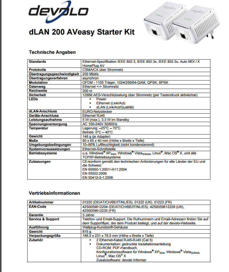

So das sind die. Da steht 200mbit/s. Aber warum habe ich dann mit anderen PC´s eine vernünftige Verbindung und warum hier nicht? Meine downloadgeschwindigkeit bleibt bei 400kb/s was bei anderen PC´s vernünftig ging.

Das kann schon dran liegen dass z.B. irgendein Netzgerät Störungen verursacht - die 200 Mbit Dinger hatten so gut wie keine Gegenmassnahmen oder Optimierungen dagegegen - moderne Geräte arbeiten mit MIMO Techniken und anderen "Zaubertricks" um eine möglichst hohe Geschwindigkeit auch in störanfälligen Umgebungen zu ermöglichen.
Du könntest versuchen neuere Teile der 1200 Generation zu kaufen (die schaffen dann i.d.R. auch 300 - 400 Mbit sofern es keine gröberen Probleme gibt).
Diese hier sind recht gut: http://geizhals.at/devolo-dlan-1200-starter-kit-09376-a1150679.html
Und die haben dann auch einen Gbit Anschluss und deine Netzwerkkarte sollte sich auch mit 1 Gbit verbinden.
