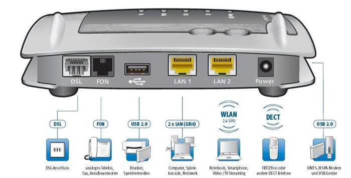

ich glaube ich bin dahinter gekommen:
die Fritte ist mit dem 1Gb Port an dem Switch angebunden.
Der Switch geht auf LAN-Aufputz/Unterputz dosen zum oben in der Skizze vorhandenen PC.
Dieser bekommt keine Netzwerkfunktionalität, wenn der PC daran angeschlossen wird, wird aber das Notebook daran angeschlossen funktioniert es.
Wird der 100 mbit Port von der Fritte direkt an die Aufputzdose gesteckt, dann geht der PC auch ....

Ich behaupte jetzt erstmal, dass es nichts mit der Fritte zu tun hat, da eine Verbindung mit dem Switch und dem 1 GB Port ja vorhanden ist und genauso das Notebook funktioniert.
Wenn also am gleichen LAN-Port im Zimmer eine andere Netzwerkkarte nicht funktioniert in so einem Fall... würde mal sagen ist was am PC kaputt... ggf mal einen aktuellen Treiber der Netzwerkkarte bzw. Mainboards installieren?
Windows 10 updated auch mal gerne Netzwerkkarten Treiber die eher schlecht als Recht sind und danach nichts mehr funktioniert, habe ich mit meinem MSI Notebook und der "Killer e2000?" Netzwerkkarte .....
Da muss ich dann immer den Treiber zurücksetzen und danach ist wieder alles wie gehabt

Okay,
also mal Treiber Deinstallieren und von der Herstellerseite denn Treiber nutzen? Kann es sein das vtll. 2 Chips im PC gibt zur "Verarbeitung" 1 für 100Mbit der andere 1Gbit? Ganz dumm gesponnen vtll. hat ja der 1Gbit Chip eine Macke.
Wobei ja seit Switch Defekt kein Internet bestand. Und es ja von heute auf morgen nicht mehr ging aber ich werde es mal probieren. Bin 14 Uhr bei ihm.
Ansonsten noch ne andere Idee? Ich würde auch mal an Fritzbox Port 1 auf 100Mbit Drosseln vtll. geht es ja dann?
Vielen Dank auch erstmal an alle bis hier hin. Es ist schwierig das ganze. Ich bin eigentlich was PCs anbelangt sehr Fit aber dieses Problem bringt mich echt an die Grenzen.
