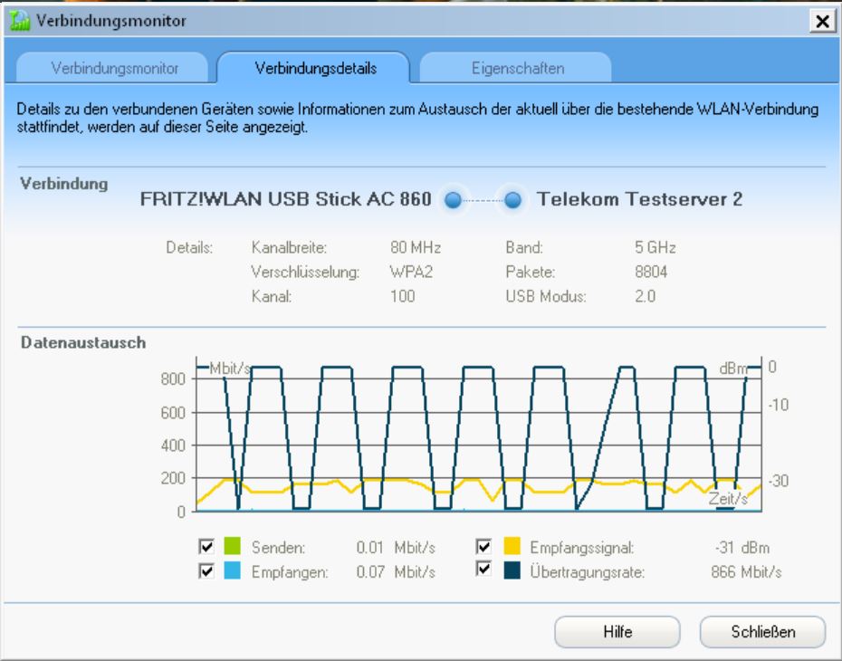

ich habe ein Problem und hoffe das ihr mir helfen könnt. Vielleicht hab ich nur einen Denkfehler aber ich verzweifel langsam. Habe den oben genannten Router und den FritzWLan Stick 860AC. Router ist auf AC im 5GHz Netz eingestellt. Er hat aber andauernd abbrüche. Der Stick ist ca. Luftlinie 2,5m vom Router entfernt. Dazwischen nur eine dünne Wand. Ich habe auch schon die Kanäle gewechselt. Trotzdem hab ich andauernd abbrüche. Im 5GHz N Netz geht es zu 99%. Ab und zu bricht er da auch ab. Es ist keine Mikrowelle oder Störquelle in der gegend. Ich habe dieses Problem mit nem Fritz Stick und nem TP Link AC Stick. Seht mal auf das Bild anbei.
Meinst du das?

Der stick läuft laut deinem Bild im USB2.0 Modus ?

@ByteFax: Er ist an USB 3.0 angeschlossen. Ab und zu zeigt er auch USB 3.0.

Tritt der Fehler auch auf wenn er "USB3" Modus anzeigt.
Den im USB2 Modus könnte er keine 800MBit übertragen , entsprechend würde er einen kurzen Burst
mit 800Mbit akzeptieren bis der interne Paketspeicher voll läuft da die Pakete ja nur mit ~ 400-500 Mbit übergeben werden können.
Entsprechend müsste er sehr regelmäßig Pausen einlege um den Paketspeicher zu entleeren.
@ByteFax: Wenn ich sonst immer auf USB 3.0 gegangen bin und er das angezeigt hat war das gleiche Problem. Jetzt habe ich zu meinem Gehäuse UBS3.0 Anschluß gewechselt. Was soll ich sagen, es scheint als wenn es geht. Ab und zu hab ich nochmal einbrüche aber nur bis ca. 700MBit runter und nicht bis 13.

Das komische ist, ich habe es jetzt ein paar Tage lang laufen lassen. Wenn ich den Stick ein bis zwei mal abgezogen habe hat er dann USB 3.0 erkannt und irgendwann hat er dann durchgehend Signal gehabt und lief auch durchgehend auf 866.
Was mich noch stört ist das es nicht immer so ist. Immer nach Computerstart hab ich das Zackenmuster wie am Anfang des Threads beschrieben wieder. Ich muß ihn erst ein paarmal abziehen damit er Funktioniert.
Wenn er dann funktioniert rennt er Stundenlang durch ohne Einbruch. Hat noch jemand eine Idee?
