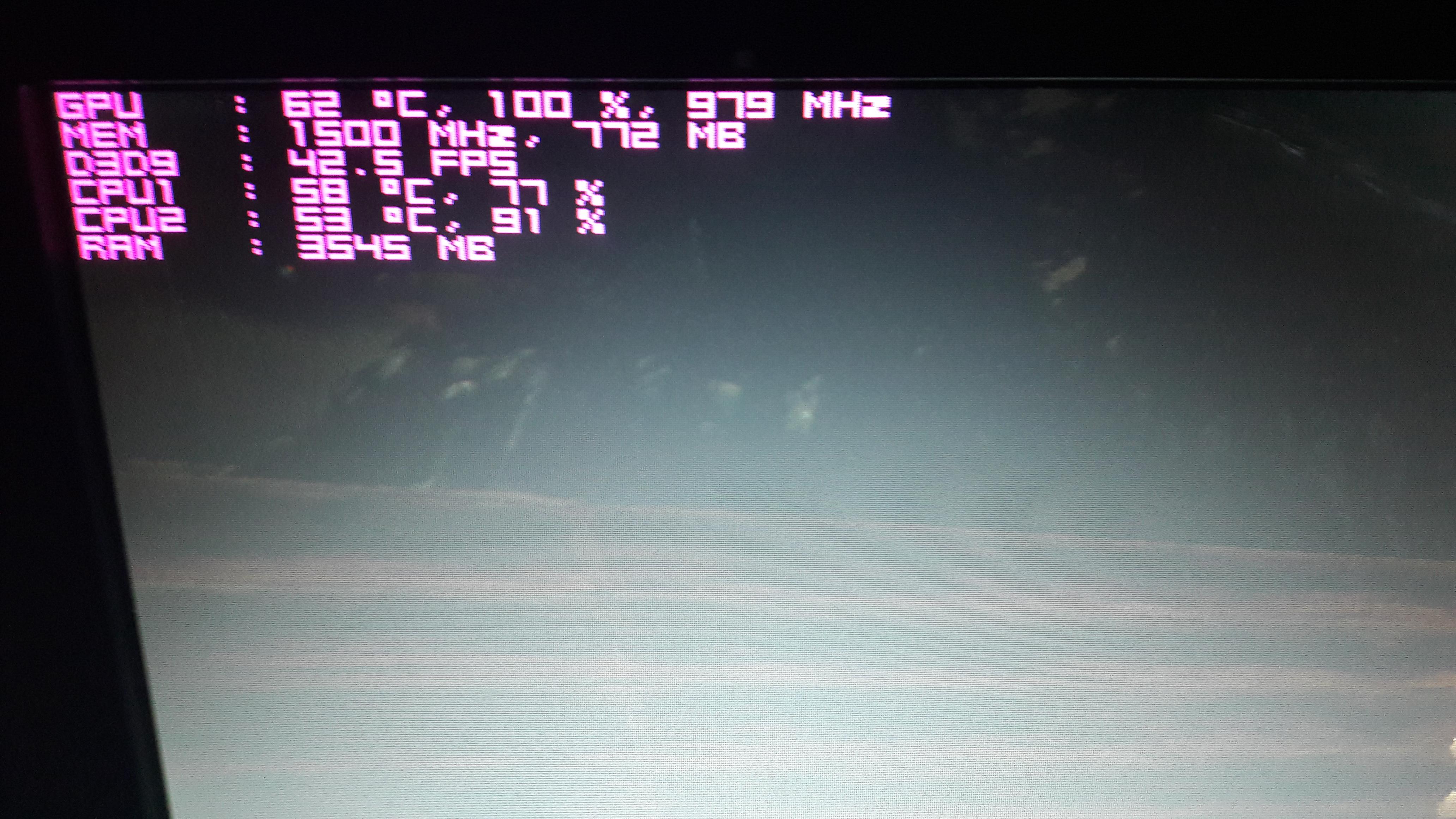

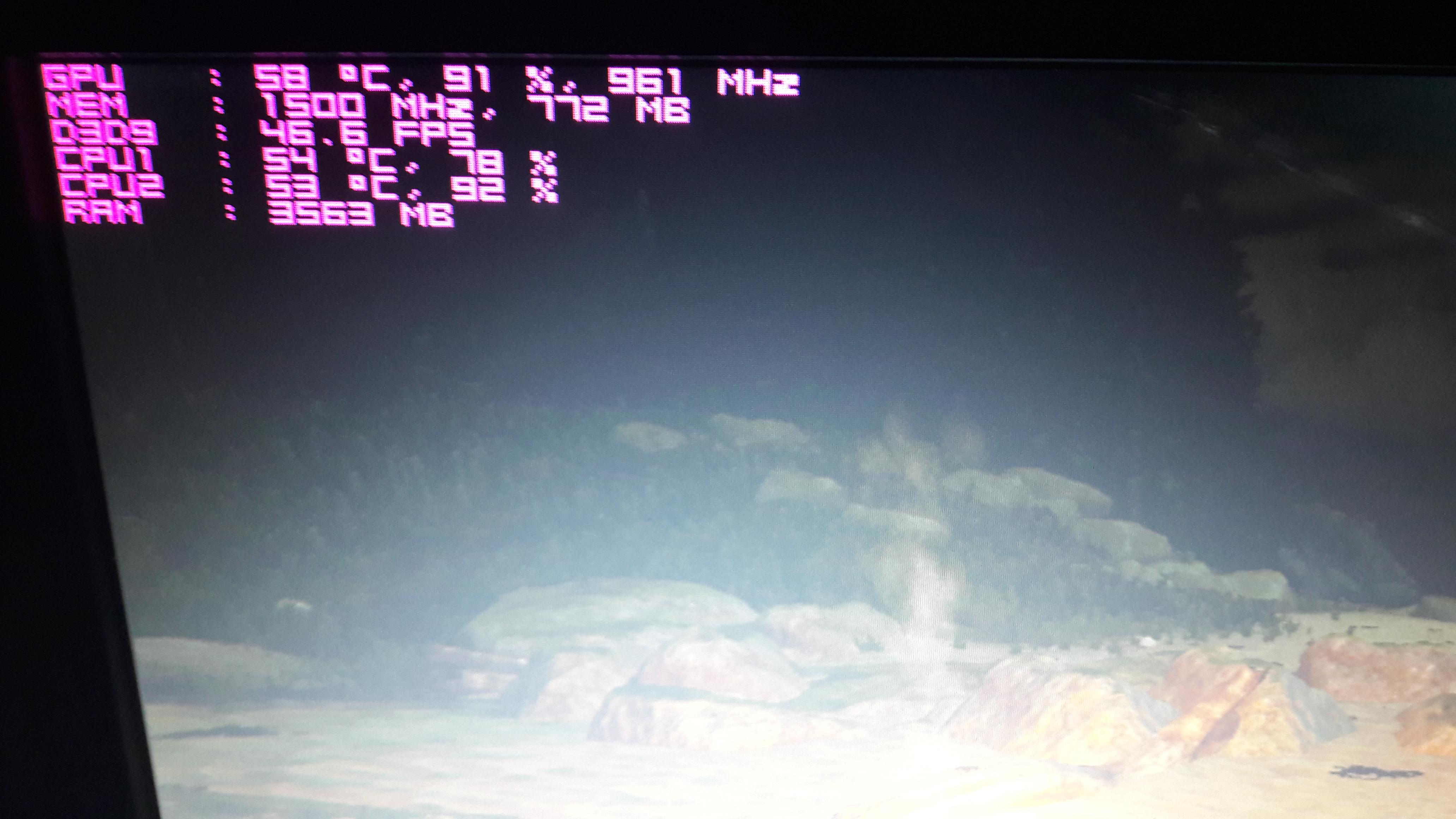

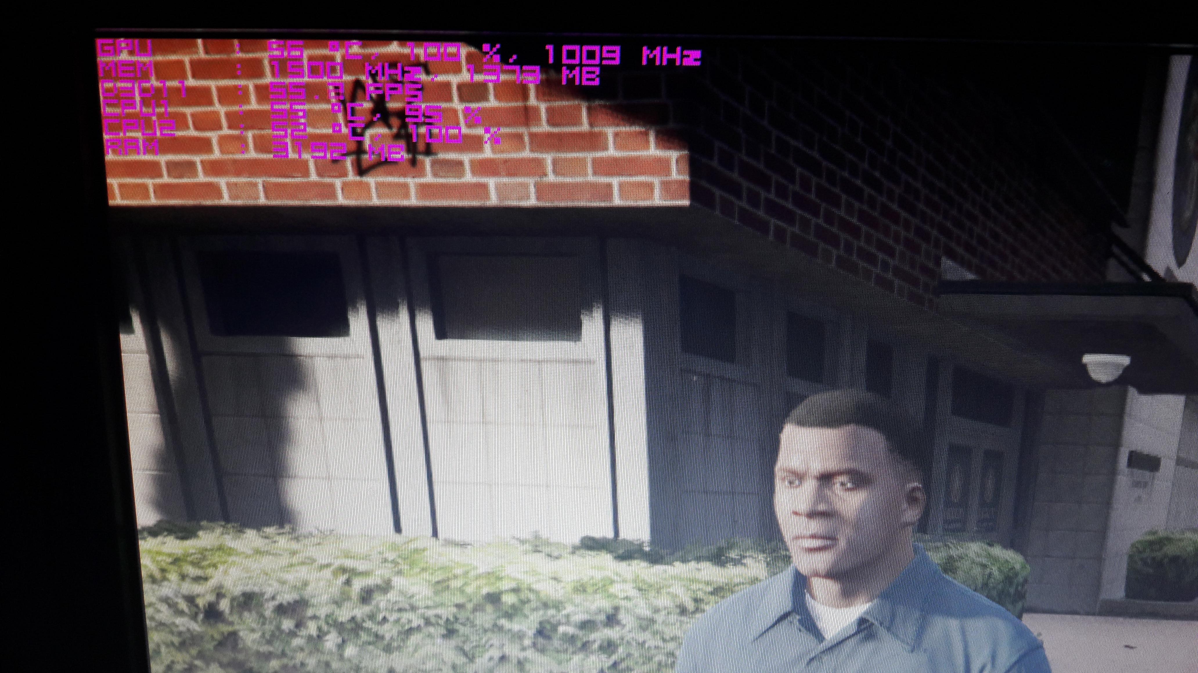

Hier ein paar Bilder...
1mal GTA5 mit Settings Hoch
Und 2mal The Forest...1mal mit allem Hoch und 1mal mit Antialasing aus.
Deine HW ist für die Settings auch einfach schlicht zu langsam ... In deinen Screenshots bist du jedenfalls eher im GPU Limit, was auf die überzogenen Settings zurückzuführen wäre. Dennoch ist auch die CPU eig. am oberen Ende angekommen ... derart fordernde Titel wirst du mit dem System nur sehr reduzierst spielen können.
Die R7 360 ist eben unterste Einstiegsklasse, da muss man auch dementsprechende Einstellungen fahren. Stell mal die Grafik etwas runter und schau wie sich FPS und Auslastungen dann verhalten.
