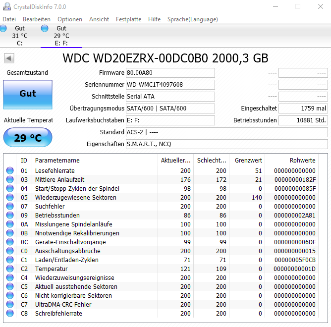

Was ist denn das für eine HDD, zeig uns mal einen Screen mit CDI.
Hier bitteschön! Und vielen Dank für eure Hilfe!!

Zudem auch mal die HDD auslastung im Auge behalten. Wenn während dem Ruckler die Festplatte voll ausgelastet ist, dann könnte das ein zeichen sein, dass sie bald den Geist aufgibt.

Meine alte HDD scheint echt ein macken zu haben. Die hat auch nur 5400RPM.
Habe die beiden Spiele bei denen es am meisten passiert jetzt auf SSD und habe soweit keinerlei Ruckler feststellen können.
Also am besten eine neue Festplatte? Oder was sagt ihr? :)
Am besten gar keine HDDs mehr, sondern nur noch SSDs verwenden. Wenn man etwas darauf achtet, was man alles installiert und verwendet kommt man sehr gut mit 500GB zurecht. Wenn überhaupt, dann HDDs nur noch als Archive für große Datenmengen wie z.B. Videos, Musik oder Bilder.
