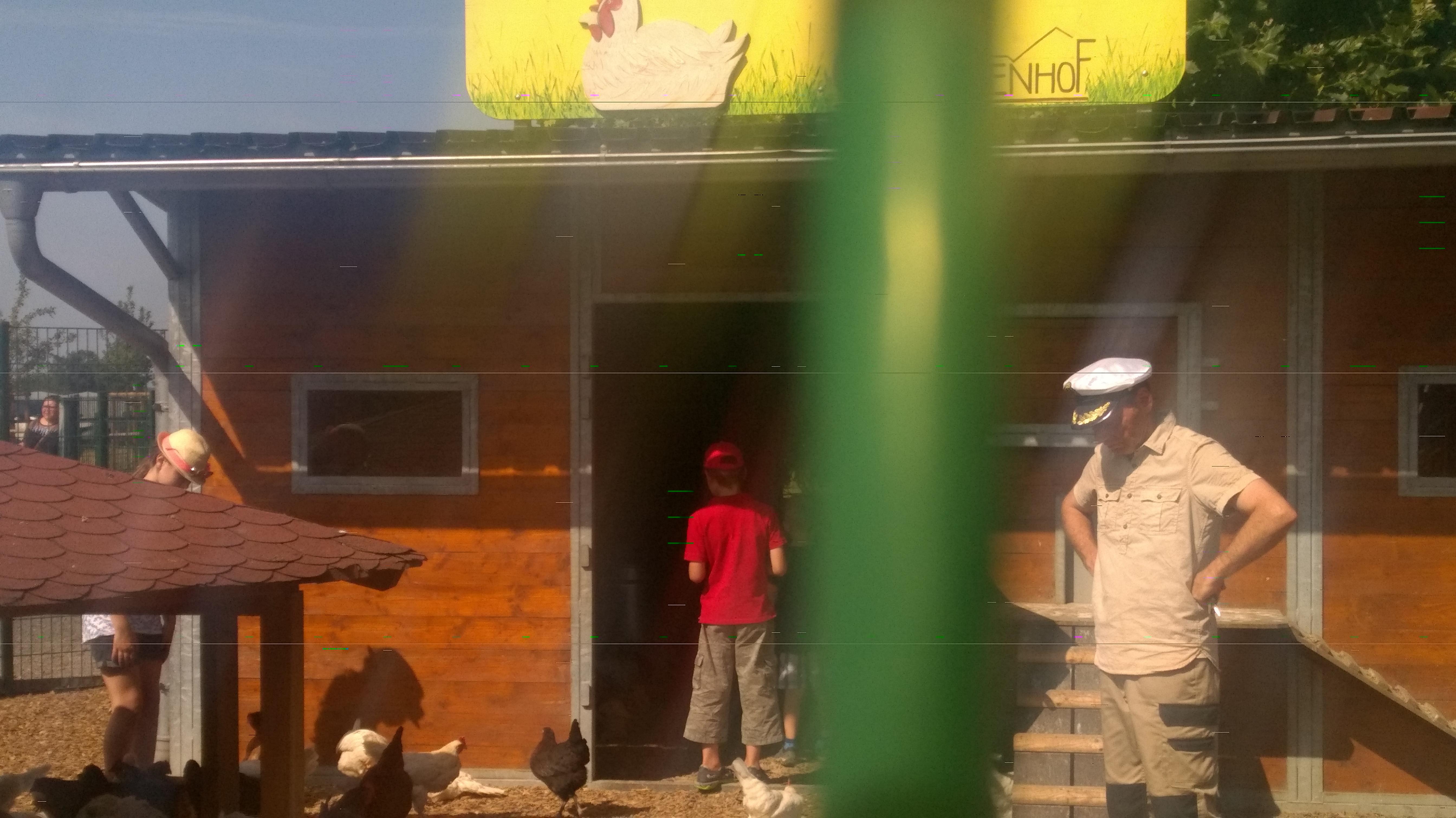

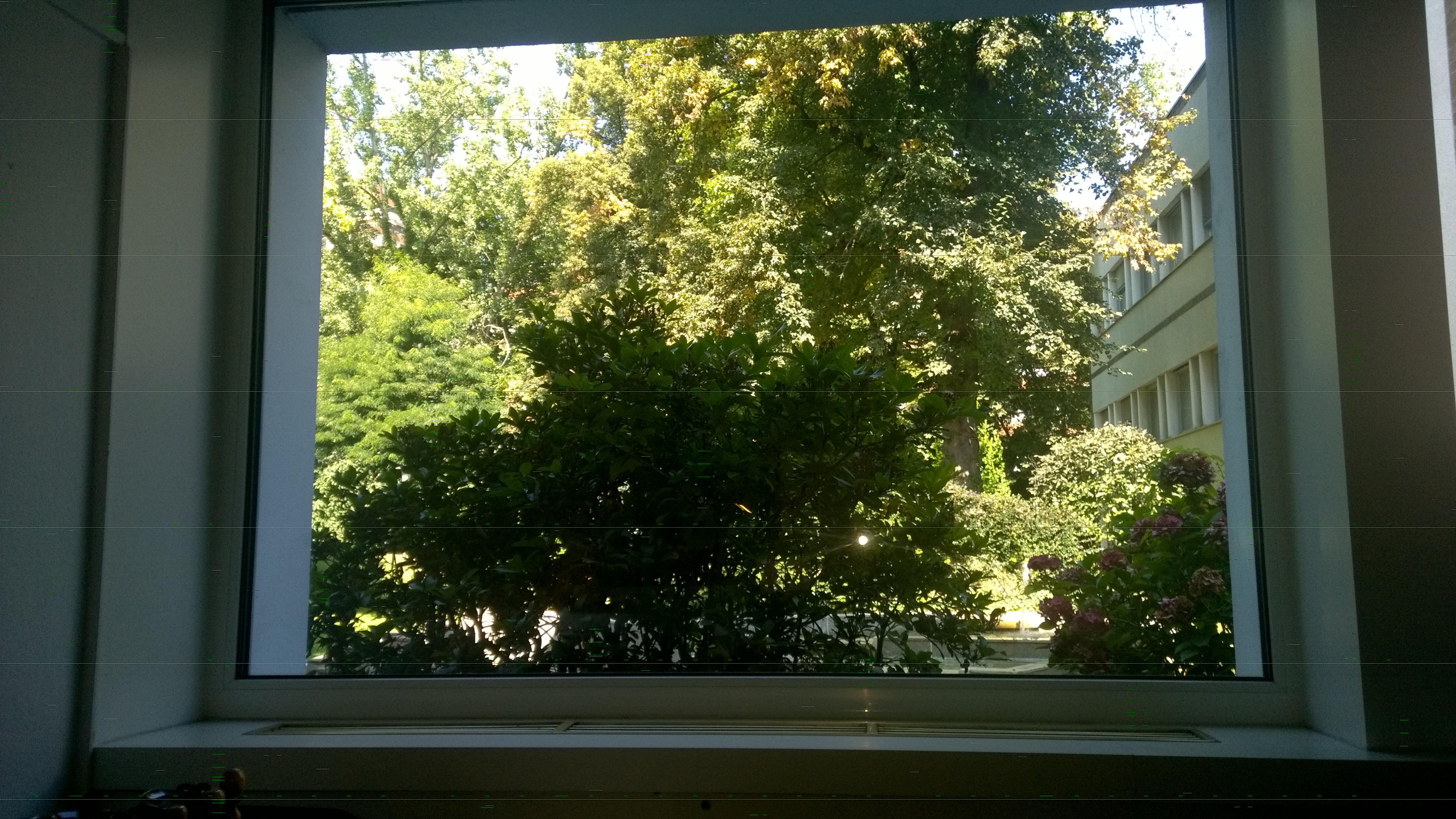

ich habe folgendes Problem, das alle Bilder ja selbst Videos die ich erstelle streifen in aller möglicher Art und Farbe haben.
Ich verwendet das aktuelle RS2 Build das gestern erschienen ist, das Problem zieht sich aber nun schon seit ein paar Builds.
Alle Apps etc sind natürlich auf dem neusten Stand.
Eher ein Softwareproblem oder ist da wirklich was an der Kamera im Eimer?
1. Bild vom Wochenende mit vorherigem Build und 2. Bild von gerade eben mit RS2 Insider Build.
Danke und Gruß Tobias
Würde ich definitiv als HW defekt einschätzen, erstrecht da der Fehler mitwandert. Noch garantie ?

Sieht aus wie ein defekter Foto-Sensor.
Leide nein, mitte Juli 2016 ausgelaufen!
Dann hättest du das problem vllt. mal in einem der früheren Builds angreifen sollen, solange noch Garantie drauf war :) Blöd gelaufen
Evtl. bietet MS was günstiges an, nachdem es nur kurz drüber ist oder so. Fragen kostet nix
mfg
Auf grund der genutzten Insider Builds hatte ich es eher auf die Software bezogen..Weil ganz ehrlich, von einem Hardwaredefekt bin ich wirklich nicht ausgegangen. Hmm muss ich wohl den Weg über Microsoft bestreiten. :(
Solche Fehler zeigen schon sehr stark auf ein Hardware Problem hin. Nicht auf ein Softwareproblem.

Ist jetzt vielleicht 'ne doofe Frage, aber hast du mal versucht, das Lumia 930 über das Device Recovery Tool neu aufzusetzen? Denn wenn es unter WP8.1 noch immer so ist, dann ist es definitiv ein Hardwareproblem.
Hmm..Nein probiert habe ich diese Variante noch nicht. Selbst wenn es unter 8.1 wieder normal sein sollte, hätte ich nicht so viel davon, da ich auf gar keinen Fall zu der Version zurück gehen wollen würde. Einzige Option die stable W10M Version ohne fast ring.
Der Vorschlag von Rudi würde aber die Sicherheit geben obs ein Hardware Defekt ist ;)
Wenns nachm recovery auf 8.1 nicht auftritt, sollte es auch nach einem update nicht auftreten
Sollte das mit der garantie nichts werden, das kameramodul ist nicht sooo teuer und ein wechsel durchaus selbst machbar
Ich selbst habe auch ein L930 (nein, nicht aus China ;)) im aktuellen Release Preview Ring (Build 14393.82). Solche Streifen sind mir nicht bekannt. Würde also an Deiner Stelle mal in den Release Preview Ring wechseln, prüfen ob der Fehler bleibt und falls ja, hast Du einen Hardwaredefekt.
