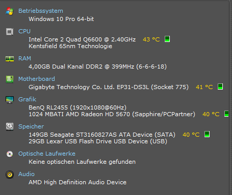

@Leo.16 Die Komponenten sind Relativ alt. Hier ein Bild.
