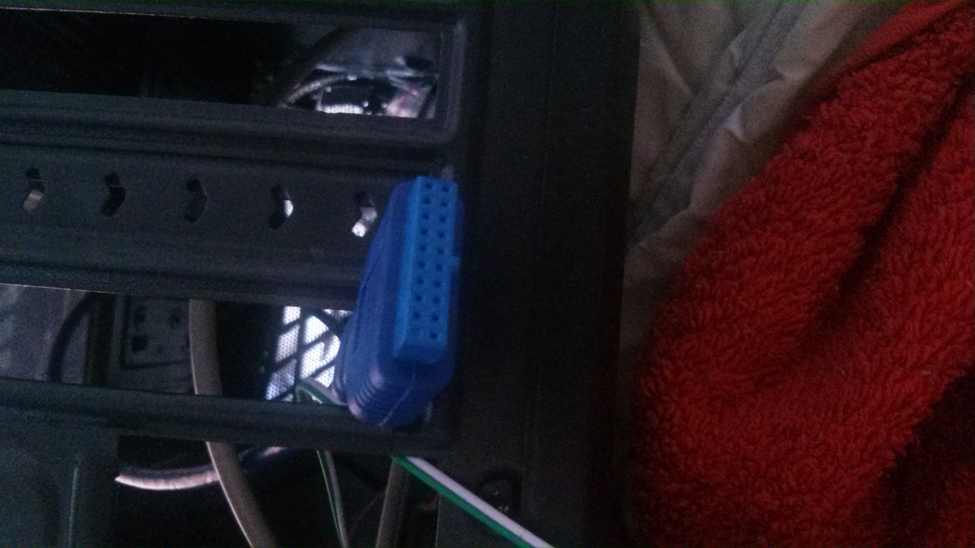

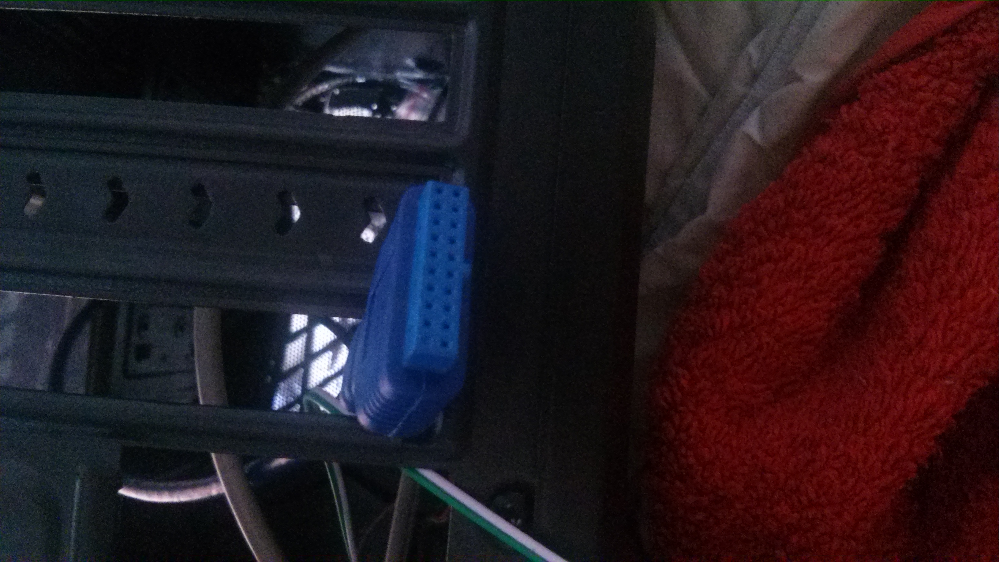

Hey,
ich habe vor, mir dieses Mainboard zu holen -> Gigabyte GA-B150-HD3P
Dazu habe ich dieses Gehäuse: Aerocool Cruisestar
Nun meine Frage: das Gehäuse, welches ich bereits besitze, hat diesen Cardreaderanschluss: 20160819_175755.jpg Passt dieser Anschluss irgendwo auf das Mainboard drauf? Wenn ja, wo?

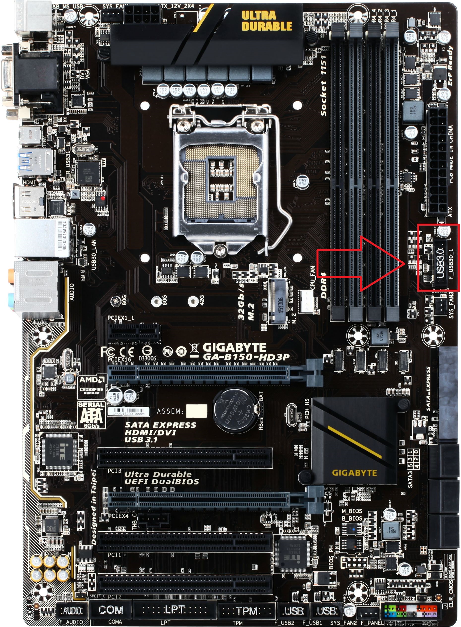

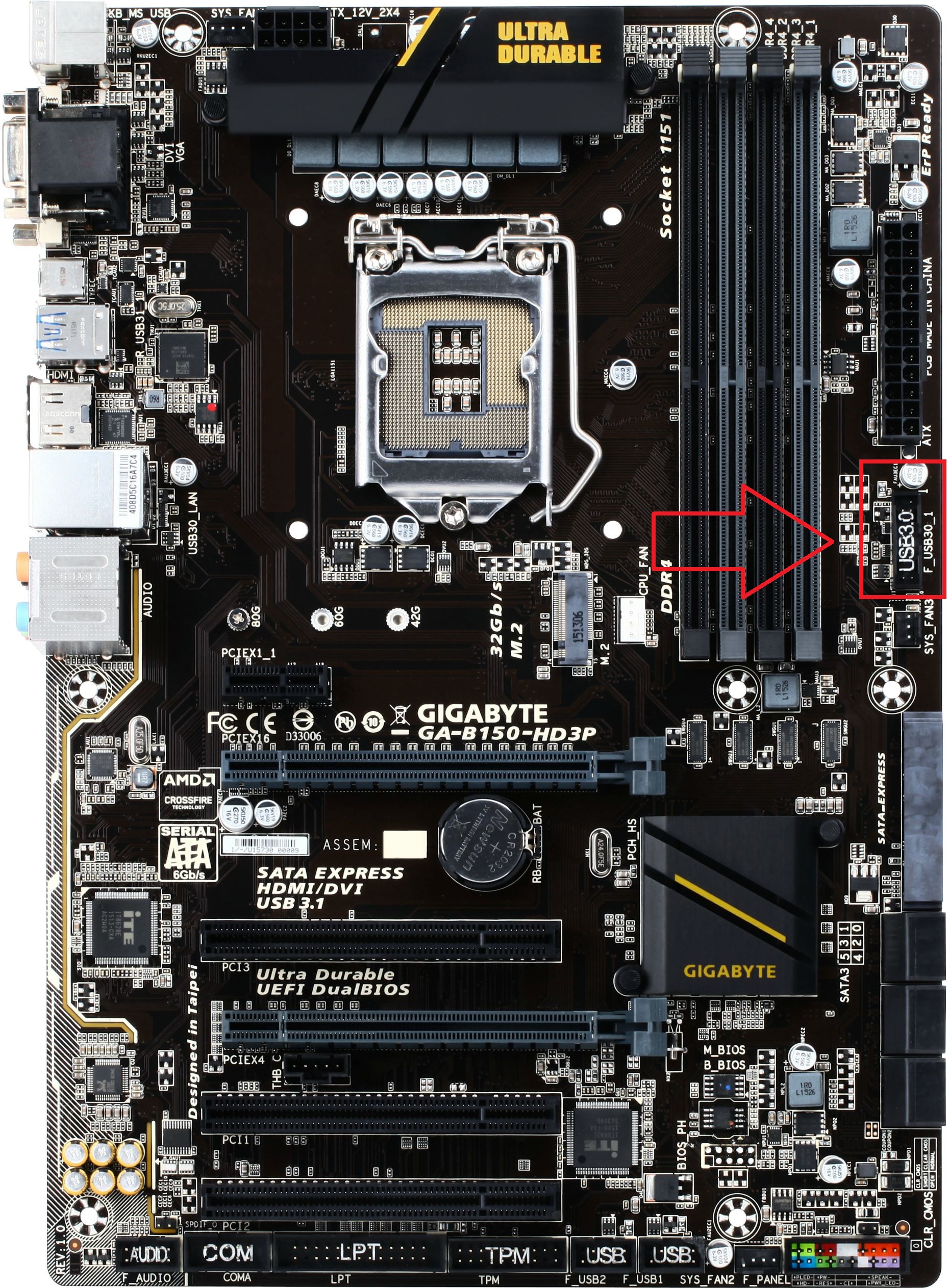

auf den internen USB 3.0 anschluss
auf den internen USB3 Anschluß. Der ist neben dem Stromanschluß beim RAM
Das ist ein 19 Pin USB 3 Anschluss.
Der sitzt auf dem MB rechts unter dem 24-Pin Stromanschluß
Und hier ein Bild, damit du später nicht suchen musst:
