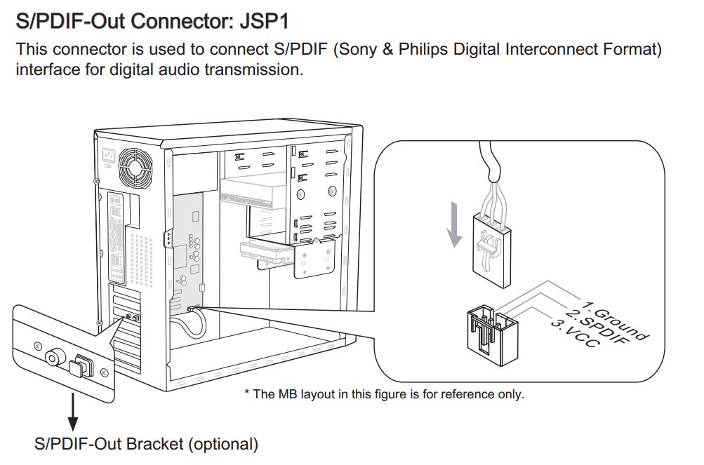

Moin, hatte ein das Problem bei meinem HTPC. Mein Receiver hat kein HDMI. Habe eine Toslinkbuchse mit dem Mainboard verbunden. Vielleicht hast du ja auch noch ein Ausgang auf deinem Mainboard.

an so etwas habe ich auch gedacht, ich weiß nur nicht welcher Ausgang am Mainboard verwendet werden muss :(

oder so, Handbuch zu deinem Board Seite 2-16:
https://de.msi.com/Motherboard/support/PH61AP35_B3.html#down-manual

vielen Dank für deine Hilfe, habe mir nun so eine zusätzliche karte gekauft, hoffe es klappt, falls nicht probiere ich es mit einem neuen Bluetooth Stick :)
