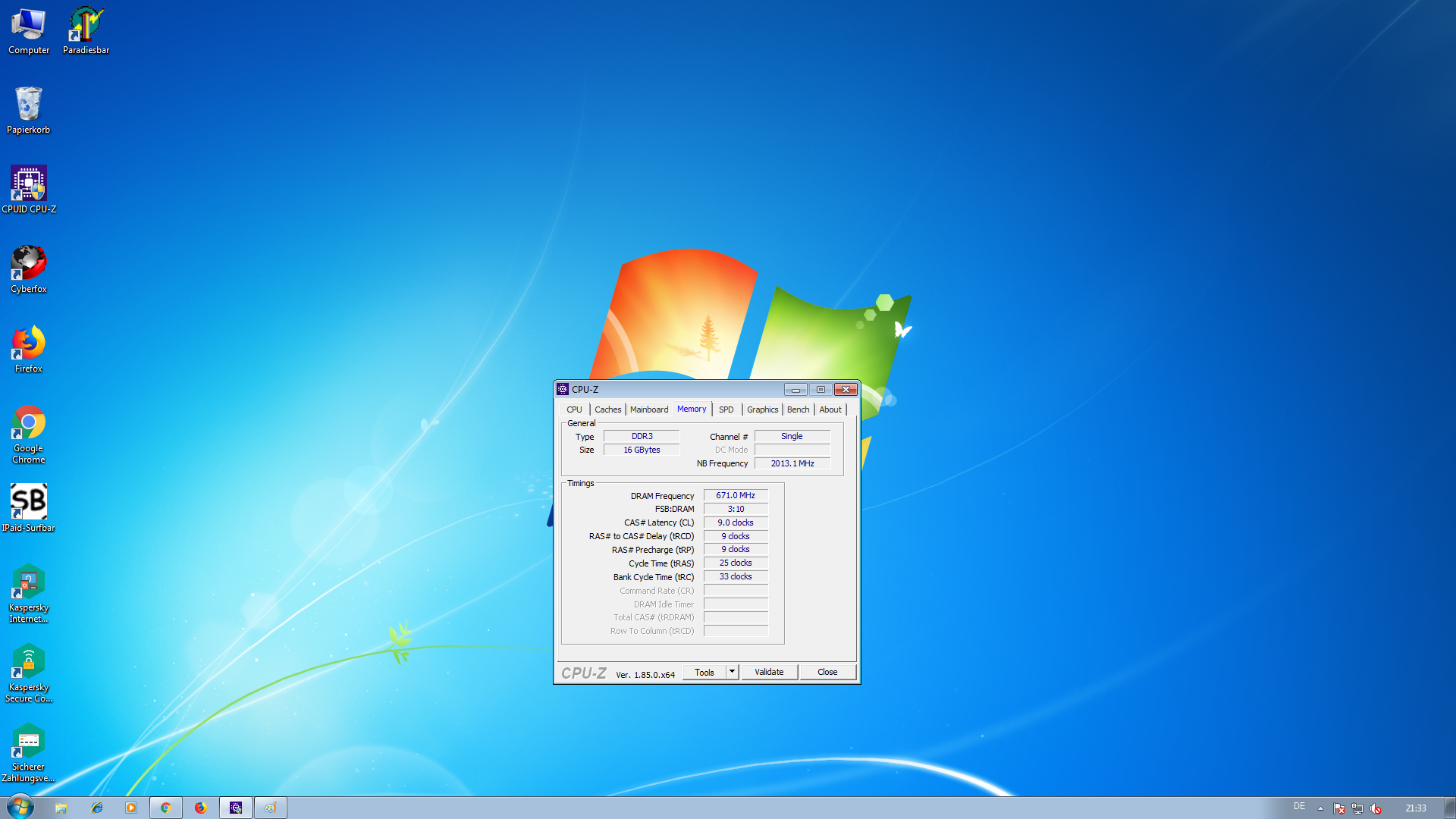

Hallo bin neuling hätte da eine Frage ich habe den Kingston HyperX Fury HX316C10F/8 Arbeitsspeicher 8GB (1600MHz, CL10) DDR3-RAM
der sagt mir beim hochfahren das er nicht erkannt wird , aber im cpu z steht laut screanshot 14 gb , den habe ich in den 1 slot gesteckt der 2te slot ist leer die anderen 2 ram sind von kingston mit jeweils 2x4 gb Heisst das noch 1 mit 8 gb damit es erkannt wird ?
