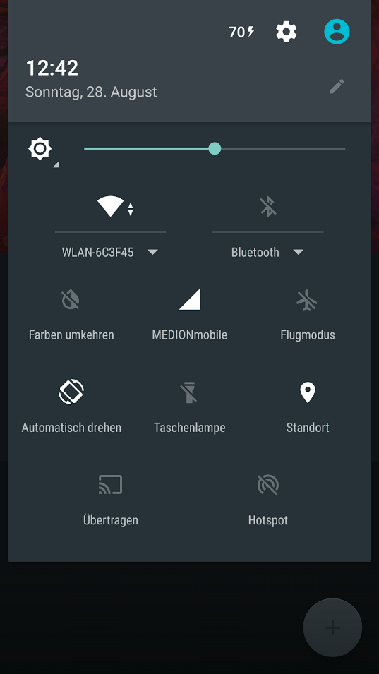

Hier mal ein Screenshot.
In den Entwickler Optionen die USB Konfiguration mal auf MTP stellen
