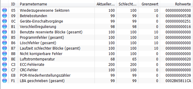

Probleme mit dem Sata-Kabel können u.U. auch von CrystalDiskInfo angezeigt werden.
sind da irgendwelche Probleme zu erkennen?
Sieht gut aus.
