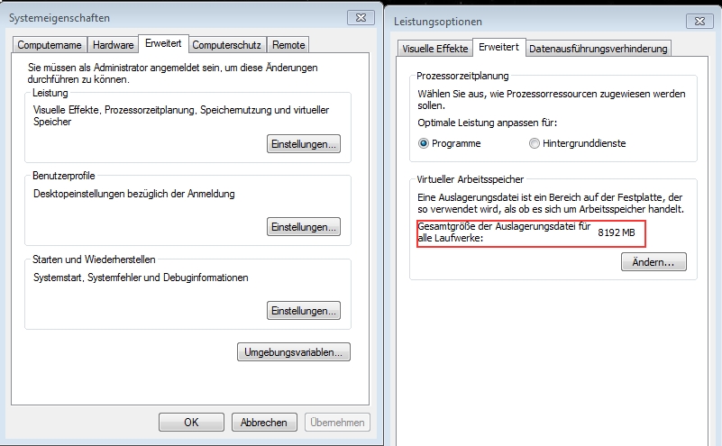

wie ist die Auslagerungsdatei eingestellt? ist sie deaktivert, wird sie vom System verwaltet oder hast du ne feste Größe festgelegt?

wie schaut das hier bei dir aus?
"Größe vom System verwalten" wählen und dann auf festlegen klicken
Okay jetzt ist es bei 1912 MB nachdem das System die Größe festgelegt hat.
